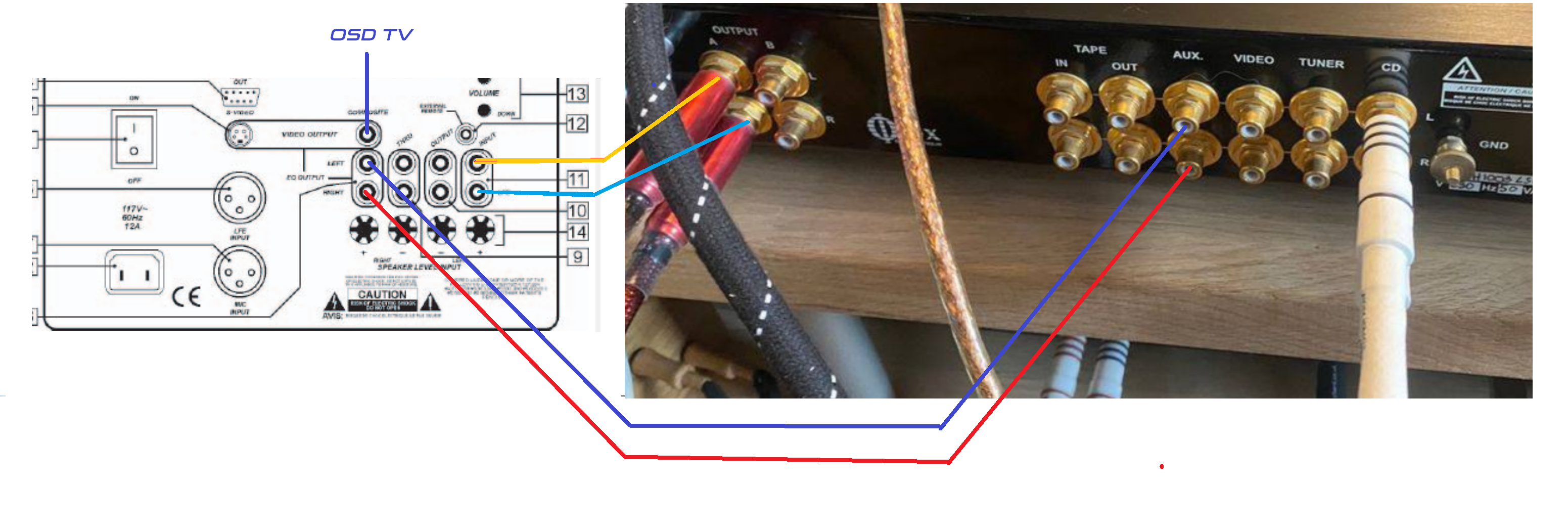

je sait pas si ca change quelque chose mais pour info il est branché comme ceci sur un instal hifi non HC donc en config 2.1:
Depuis les preout RCA d'un préampli YBA vers le caisson et le micro relier sur le caisson voila rien de plus

Message » 09 Oct 2023 23:54
Alors c'est marrant car page 26 du manuel ils disent qu'il faut mettre le caisson sur MUTE et de mette en Manual dans l'affichage de mesure ensuite on montes le son du préampli de manière a voir la courbe des enceintes montée vers les 75-80db et ensuite on monte le volume du caisson de manière a ce qu'il soit au meme niveau que les enceintes, mais si on monte le volume du préampli hifi comment il peut y avoir un sweep dans les enceintes quand on fait le code 321?
l'envoi du bruit rose dans les enceintes ne peut pas s'entendre au vue du branchement cité sur mon message précédent.
ou alors il faut raccordé les sortie audio du caisson EQ OUTPUT vers des entrée du preampli comme AUX voir Tape, d'aprés la doc ça ferais un raccordement comme ceci? :

Message » 10 Oct 2023 8:13
aldo a écrit:Alors c'est marrant car page 26 du manuel ils disent qu'il faut mettre le caisson sur MUTE et de mette en Manual dans l'affichage de mesure ensuite on montes le son du préampli de manière a voir la courbe des enceintes montée vers les 75-80db et ensuite on monte le volume du caisson de manière a ce qu'il soit au meme niveau que les enceintes, mais si on monte le volume du préampli hifi comment il peut y avoir un sweep dans les enceintes quand on fait le code 321?
Ca, c'est pour un raccordement en hi-fi où l'égalisation du caisson va tenir de la réponse en fréquences des enceintes.
En HC, il ne faut surtout pas faire ça.
Le caisson ne doit pas être égalisé en fonction des enceintes.
Il faut donc faire une égalisation du caisson SEUL (et non du caisson + enceintes).
Pour cela, tu fais reboucler le signal du Velodyne sur lui-même.

Message » 10 Oct 2023 8:14
Oui mais mon cas d’usage c’est la hi-fi donc je dois envoyer le signal du caisson dans les enceintes alors ?
flipper203
Messages: 12
Inscription Forum: 01 Avr 2023 16:12
Message » 10 Oct 2023 8:39
Oui.
Le Velodyne est alors une source audio, comme peut l'être une platine CD.
Parallèlement, tu connectes ton préampli sur le caisson, comme tu le ferais normalement.
Ainsi, le signal source va être joué par tes enceintes et par le caisson.
Et tu pourras égaliser ce dernier en fonction de la réponse en fréquence globale de ta chaine hi-fi.
