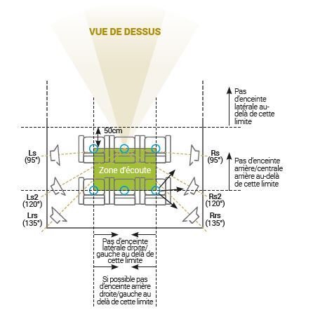

Tony 61 a écrit:Pour le reste je verrai ce soir
Pour toi 4 et 5 sont symétriques :o
4 et 5 dans l idéale doivent être alignée, sinon cela crée un déséquilibre, je comprends pas que tu puisse croire que le logiciel corrige ce genre de chose
Ou alors tu crois que le logiciel tiens compte de la distance donc c est ok ?
Ce n'est pas une question d'alignement géométrique. La symétrie s'évalue en fonction de la distance au point d'écoute. Ce que le logiciel évalue lors de la calibration c'est la distance de chaque enceinte au point d'écoute. Et lorsque cette distance est trop différente pour un groupe d'enceinte - par exemple une surround left à 1m et une surround right à 4m - la calibration ne va pas parvenir à gérer correctement la phase des deux enceintes.
C'est beaucoup moins problématique d'avoir une enceinte un peu à l'avant et une autre un peu à l'arrière que d'avoir des enceintes d'un même groupe à des distances très différentes du point d'écoute.
L'idéal pour le logiciel étant que l'ensemble des enceintes soit situé sur le périmètre d'un cercle dont le centre est le point d'écoute - ce qui en pratique est quasi impossible dans des pièces de vie rectangulaires. A partir de là le logiciel sait gérer les autres défauts - avec plus ou moins de précision suivant sa qualité.

salut tibaloo
je suis peux être trop pointilleux. :wtf:
mais tu confonds l alignement a l image sonore voulue, c est pas la même chose
exemple la stéréo sert a construire la répartition dans l espace des sources sonores, en profondeur et en largeur, qui permet de situer le placement des musiciens et des instruments.
ce sont des images fantômes, avec un placement correcte mais sans un traitement acoustique les images fantôme peuvent être fortement altéré.
alors imagine si le placement est approximatif.
toute le monde trouve logique que les frontales soient alignées, pourquoi les surrounds auraient droit a un traitement différent :wtf:
les surrounds doivent pas dans l idéal être devant l auditeur, exemple une voiture venant de derrière se montre a l écran allant devant, si les surround sont devant l effet est pas le même, je le redis le logiciel corrige pas ce genre de chose.
pour cela que Dolby, préconise des angles a respecter et voici un exemple sortie de la doc de Trinnov
tous compromis dégrade l image fantôme voulu, après on fait tous des compromis, moi le premier
il faut juste accepter la situation et pas croire au produit miracle genre logiciel qui sert juste a aligné correctement les enceintes et lisser la courbe, même avec un placement parfait des enceintes, c est nécessaire, toute déviation de la symétrie générale détériore la précision voulue de la bulle sonore.
il doit bien avoir entre 1.2 m et 1.4 m visuellement pour l enceinte 4 par rapport a la position d écoute, c est pas anodin.
si on peux pas déplacer l enceinte 4, j essayerai sans doute d avancer au maximum le fauteuil et l enceinte 5, je pense que il faut privilégier le 5.1 avec le moins de compromis possible.
après je dis pas que dans l état c est catastrophique et j espère que junior76, profite de son système avec ses compromis.
d ailleurs pour le caisson c est dommage :wink:
pour la 948, je dit pas que c est pas gérable, mais il leur faut de l espace, et un bloc de puissance, si on veux en profiter au maximum.
a ce niveaux de grave on arrive au problématique d un caisson, avec les modes de salles

Tony 61 a écrit:après je dis pas que dans l état c est catastrophique et j espère que junior76, profite de son système avec ses compromis.
Donc si je comprends bien, tu me conseilles de ne pas mettre d'enceinte en 4 et 5. Ce sera mieux que d'en avoir. J'y avais pensé un moment mais n'ayant pas vos niveau d'expertise, je m'étais dit que c'était sûrement mieux en 7.1 qu'en 5.1 même si l'emplacement n'était pas idéal.
Donc, si je résume, je vais avancer au maximum 1 et 2 et les approcher du meuble TV. Je ne vais pas installer d'enceintes en 4 et 5. Je vais placer les Electro 906 en surround arrière (quelle hauteur me conseillez vous ? -> l'idéal pour moi, par rapport à ma configuration est fixé au mur proche du plafond).
De toute façon, ayant le matos, je vais pouvoir faire des essais. Merci de m'avoir aidé a défricher mon projet.
Pour l'ampli, pour le moment, j'ai un Denon AVC-X3700H. Je récupére les 948 demain noir. Je testerai et je verrai. Merci pour ton support et celui de autres forumeurs (Tibaloo, ...). :ohmg:
Nous disons bien la même chose, son installation n'est pas conforme avec les préco de Dolby. Mais vis-à-vis de la correction acoustique sa situation est moins pénalisant que d'avoir une surround à 1m et la seconde à 4m. Et je maintiens qu'un logiciel de calibration peut corriger son écart entre 4 et 5 assez facilement. Il n'aura pas un résultat identique à celui qu'il aurait obtenu avec des surround entre 90° et 110°, mais le résultat sera largement acceptable.
Effectivement l'absence de caisson c'est un choix que j'ai du mal à comprendre. Je suis au 7ème en appartement, je suis allé voir mes voisins poliment pour leur expliquer que le HC et la musique étaient mes passions, on a fixé ce qui était supportable et ce qui ne l'était pas suivant les plages horaires. A partir de là il n'y a plus jamais eu de problème.
Et effectivement, pour donner un max de plaisir - surtout en musique - il est préférable que les 948 soient alimentées par des amplis de puissance. Mais étant donné qu'il recule déjà devant un simple caisson j'imagine qu'il est loin de vouloir écouter ses films au niveau de référence du cinéma. Donc un ampli de puissance ne sera probablement pas très utile ;-)

junior 76
j ai jamais dit de supprimer les enceintes 4 et 5, j ai même dit il faut priorisé le 5.1 au 7.1, t es sure que ta bien lu :wink:
je n ai pas dit d enlever également les 6 et 7, a part si tu constate que c est moins bien.
non surtout pas au maximum les 1 et 2, a 40,60 cm du mur oui, mais il faut tester, l idéal est d avoir un micro pour voir la meilleur réponse.
et des frontales trop en avant de la centrale c est pas bon non plus, l idéal est de les alignés, sauf si c est mauvais pour le rendu des frontales.
si tu relis je n ai parler que du canapé, après j ai écrit fauteuil, oups :mdr:
j ai juste dit si tu peux avancer le canapé avec l enceinte 5 en même temps, pour éviter d avoir la 4 trop en avant
sinon effectivement, la distance doit être au maximum égale entre toutes les enceintes, mais la distance seule suffit pas
