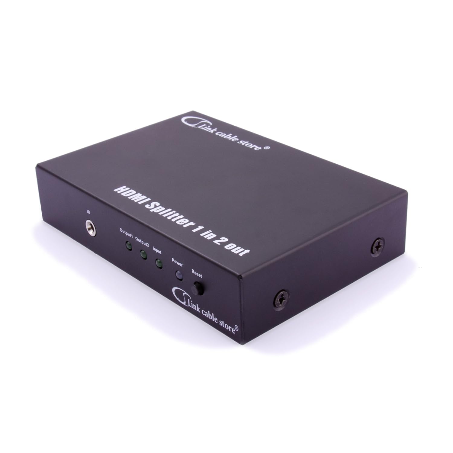

Ensuite, si tu as éventuellement les deux, il existe des switchs HDMI automatiques une entrée deux sorties qui te permettent d'avoir le flux video soit sur la TV soit sur le videopro.
C'est perso ce qu j'utilise, avec la box TV, l'Apple TV, la PS4 et le lecteur BR qui arrivent sur l'ampli en HDMI, plus la Wii en YUV, et tout cela ressort gentiment comme il faut par le HDMI sortant.

J'connaissais les switchs HDMI mais pas automatiques. C'est vrai que ça peut être bien si l'ampli que j'achète n'a qu'une sortie HDMI. Comme ça, je peux câbler le vidéoprojecteur et la TV par exemple.

rulidu73 a écrit:J'connaissais les switchs HDMI mais pas automatiques. C'est vrai que ça peut être bien si l'ampli que j'achète n'a qu'une sortie HDMI. Comme ça, je peux câbler le vidéoprojecteur et la TV par exemple.
Merci pour les exemples que vous m'avez fait voir, cependant, je ne comptais pas dépenser plus de 700€ pour le tout (ampli + enceintes) surtout que la pièce ne fait que 20m².
Les ampli Denon ont l'air de tenir la route. Que me conseillez-vous comme marque d'enceintes à accompagner avec ça ?
Le switch en question : http://www.amazon.fr/gp/product/B005F5E ... UTF8&psc=1
Truc tout bête pas cher qui marche nickel :)
