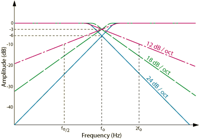

Ils l'ont dit avant moi; les graphiques montrent qu'un crossover ne coupe pas les fréquences parfaitement comme un signal carré ou une marche d'escalier, mais plutôt ça coupe avec une pente. Là où ton caisson s'arrête tes frontales commencent mais progressivement, et leurs signal s'additionnent.
Pour l'anecdote l 'EmoQ de mon UMC-200 persiste à me proposer 200 Hz comme crossover pour le caisson; et 120 Hz pour les 5 hp, mais je les ai tous baissés à 80.

J'ai pas tout suivi, mais normalement, c'est 80 Hz dans le préampli (CrossOver entre enceintes [en Small] et caisson) et 120 Hz sur le caisson (pour ne pas couper le LFE). Les BeoLab1 sont données pour 39 Hz à 20 KHz. EmoQ, comme la plupart des "calibrations" automatiques, se plante allègrement. :lol:
80 Hz n'est pas tout à fait un hasard : 80 Hz c'est la fréquence la plus basse que peu produire une voix humaine (et pas n'impore laquelle !) et c'est la limite de perception de la stéréophonie. :grad:

Les filtres ont une pente plus ou moins raide. Ce qui ne signifie pas que les coupures ne sont "pas nettes". :grad:
Le son, c'est pas du saucisson :lol: , ça ne se coupe pas en rondelles bien droites. Les pentes permettent une liaison, une transition en douceur (à l'oreille) entre deux transducteurs. :grad:

Nota supplémentaire : sur le schéma on voie un trou au milieu, parce que chaque transducteur reproduit le son de façon atténué, mais comme ils s'ajoutent, ce trou n'existe pas au final (normalement). Mais quand je dis, ils s'ajoutent, ce n'est pas non plus une addition : "Les décibels étant basés sur une échelle logarithmique, on ne peut pas les additionner ou les soustraire comme des nombres décimaux. Par exemple, les niveaux sonores combinés de deux postes de radio identiques ne s’additionnent pas. 3 décibels supplémentaires correspondent à un doublement du niveau sonore. Ainsi, 60 dB + 60 dB n’est pas égale à 120 dB mais à 63 dB."

Information un peu approximative, en effet les pentes de coupures, sans rotation de phase, (FIR à phase linéaire) peuvent atteindre 100 dB par octave.
Un des avantages de "saucissonner plus raide" :wink: c'est de pouvoir descendre les fréquences de coupures des HP concernés tweeters ou médiums.
Exemple:
Focal pour son tweeter Béryllium 27 mm donne le meilleur résultat théorique "avec une coupure à 2000 Hz"....Mais comme ce tweeter ne tient pas suffisamment la puissance à 2000 Hz avec une pente de 24 dB par octave, la coupure effective chez Focal c'est 2300 Hz :) seulement et non 2000 Hz :D
Le filtrage FIR autorise une coupure du tweeter Focal Be à 2000 Hz :D voire à 1700 Hz :D :D
Seul inconvénient d''une coupure ultra raide: la distance d'écoute ne doit pas être trop faible (pas d'écoute de proximité à priori).
