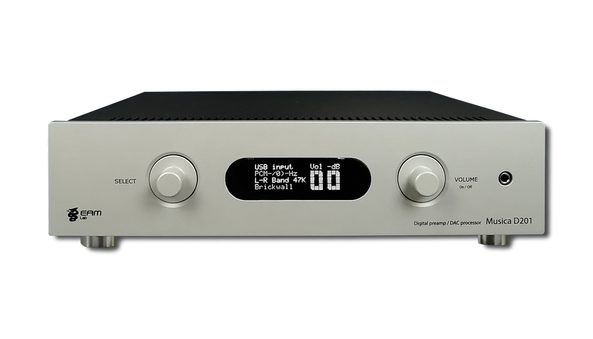

Bon produit, une très bonne surprise du fabricant milanais. Prix contenu, son impeccable (matière et finesse des timbres), construction de qualité (composants et schéma). Un produit intéressant, pour connaisseurs, qui mérite d'être cité dans ces colonnes.
Dans l'absolu (mais est-ce important ?), il manque la finesse sonore des références du domaine, type Rockna, mais on n'en est pas non plus à des années lumière. De plus, le look des différents produits de cette marque italienne n'est pas uniformisé (il y a mieux chez des concurrents scandinaves ou mêmes français comme Atoll). Ceci ne gênera pas l'amateur éclairé.
Le niveau de sortie est variable, ce DAC peut donc servir de préamplificateur.
Très peu de communication autour de ce produit D201 (à part une vidéo youtube de Tecsart du célèbre Armando77, qui sait trouver de bons produits, en particulier italiens).
https://www.youtube.com/watch?v=SYC2pNumyyk
Aucun banc d'essai dans la presse hifi en particulier. C'est étonnant, mais Eam Lab compte visiblement sur le bouche à oreille pour faire connaitre ses produits.
Ce Dac D201 un concurrent direct du Atoll DAC300, qui possède des caractéristiques à peu près identiques. Le DAC de Eam Lab possède toutefois une sortie casque, que n'a pas le Atoll.
https://www.eamlab.com/musica-d201.html
https://necessoire-hifi.com/produit/eam-lab-musica-d201/
THD < 0.002 %
S/NR > 121 db
Channel separation > 117 db
Input : coax / optical/ AES_EBU / usb
Sampling freq USB 44.1 kHz, 48 kHz, 88.2 kHz, 96 kHz, 176.4 kHz, 192 kHz, 352.8 kHz, 384 kHz (16 to 32 bit 2-channel PCM) 2.8224 MHz, 5.6448 MHz (1-bit 2-channel DSD)
COAX PCM 32 kHz, 44.1 kHz, 48 kHz, 88.2 kHz, 96 kHz, 176.4 kHz, 192 kHz (16 to 24 bit 2-channel PCM)
Optical PCM 32 kHz, 44.1 kHz, 48 kHz, 88.2 kHz, 96 kHz (16 to 24 bit 2-channel PCM)
Freq response : 2 Hz – 80 KHz +/- 3 db
Dynamic range > 118 db
Output level control 0 to -80 db
Output Voltage RCA 3.8 Vrms / XLR 1.8 Vrms
Trigg In : 5 to 20 V
Trigg out : 5 or 12 V selectable
Idle power : 1 W stand-by / 10 W idle
Dimensions : 420 x 390 x 100 mm
Weight : 12 Kg
