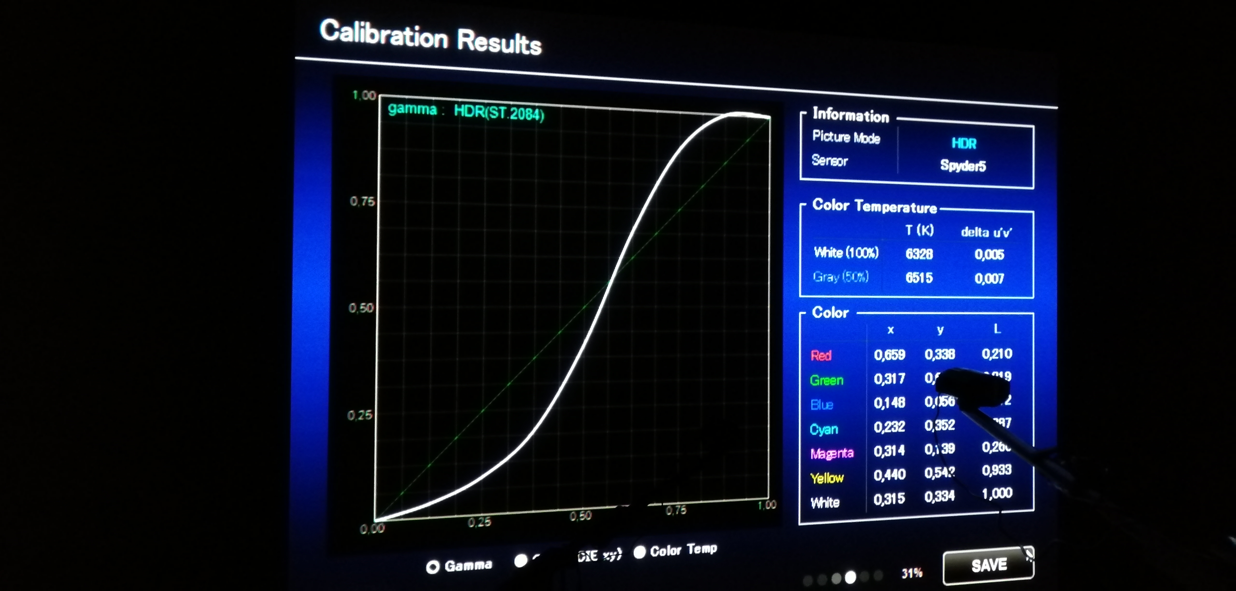

Chez moi le plus surprenant avec l autocal id3, c est que le résultat de la courbe cible HDR est meilleur en lampe bas que haut
Lampe bas:
Lampe Haut:
Lampe bas:
Lampe Haut:

Alors Chewee on ne sait pas faire des copies d'écran ......
La courbe du gamma est différente en fonction de la luminosité, mais est-ce à dire que l'une est meilleure que l'autre ?
Question: ton i1d3 était corrigée ou pas ?
Sur ma courbe HDR10, on peut voir en bleu la courbe d'avant sans la matrice de correction ( j'en avais pas cette fois là) et la nouvelle en blanc avec la matrice, laquelle est la meilleure ?

La blanche est la cible parfaite,la bleue est le résultat autocalibré
En lampe bas chez moi, elles sont justes juxtaposées donc complètement sur la cible, alors qu en mode haut le résultat est légèrement décalé.
Si je sais faire des captures, mais j ai été feignant sur ce coup
Mon id3 n est pas corrigée du tout
Étonnamment je peux faire du HDR en lampe bas et c est très naturel, mais sur certains films je suis obligé de passer en mode haut

Chewee Levelu a écrit:La blanche est la cible parfaite,la bleue est le résultat autocalibré![]()
Non, c'est pas ce qui est écrit sur les logs : La bleu claire est la courbe AVANT cet autocal, la blanche est la courbe APRES cet autocal (donc la nouvelle qui a été chargée dans le PJ si confirmée en cliquant sur le bouton SAVE), et en vert la courbe "idéale" du gamma 2.2.
Je ne crois pas qu'autocal indique une courbe HDR idéale. A la limite on pourrait recharger les données initiales et faire un Log Only pour voir en bleu clair quelles étaient les courbes "usine".

Chewee Levelu a écrit:Étonnamment je peux faire du HDR en lampe bas et c est très naturel, mais sur certains films je suis obligé de passer en mode haut
C'est pas si étonnant si on se rappelle que le PJ ne projette réellement que du SDR, et que l'effet HDR est obtenu en jouant dynamiquement avec la luminosité de chaque pixel soit par les algos dynamiques frame par frame ou scène par scène du PJ lui-même soit en l'alimentant avec un truc genre MadVR ou Lumagen, me trompe-je ?

JJ-34 a écrit:Chewee Levelu a écrit:La blanche est la cible parfaite,la bleue est le résultat autocalibré![]()
Tu as raison ... encore une fois si j avais ... RTFM
