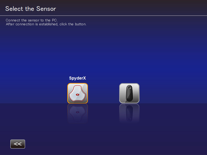

Une fois le logiciel dans sa version « JVC PJ Calibration12 v1.00 » installée nous constatons que l’interface est similaire au précédentes version. Les réglages de bases sont les mêmes: saisir l’adresse IP du vidéoprojecteur sur le réseau, le numéro de série, la distance de visionnage et la base d’image, la sonde est bien reconnue.
Nous sommes prêt pour lancer une nouvelle autocalibration!
Select sensor
Sélection de la sonde
