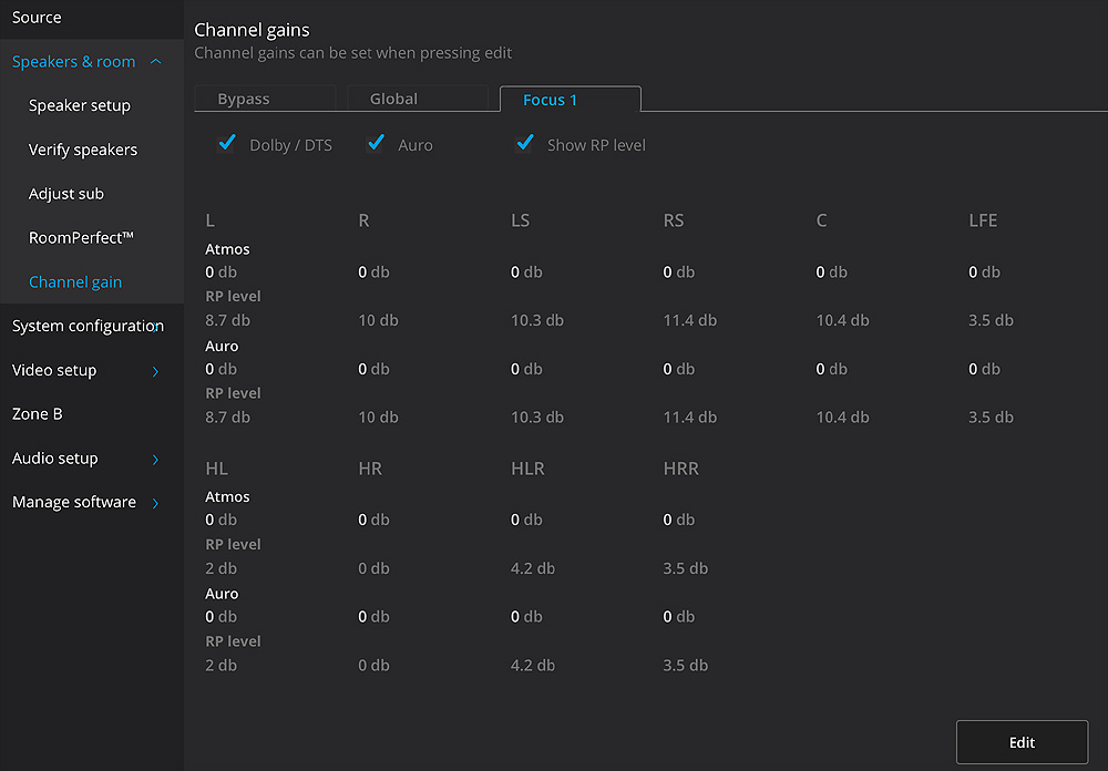

Il faut alors configurer le nombre et le type d’enceintes ainsi que les caissons. Je l’ai configuré en 5.2.4.
Il y a une sortie LFE, mais ayant deux caissons, j’ai utilisé 2 des 4 sorties auxiliaires en tant que subwoofer gauche et droit. Ces sorties auxiliaires peuvent être assignées à d’autres types d’enceintes suivant les configurations. Il nous est aussi demandé de renseigner le temps de latence des dsp du caisson. Après demande à SVS, mes 2 PB3000 ont un délai de 5ms.
J’ai déclaré mes enceintes en M (ce qui correspond à une coupure à 80Hz), mais il est bien entendu possible de déclarer des fréquences différentes par paires d’enceintes.
Il faut ensuite renseigner manuellement les distances des enceintes depuis le point d’écoute. Pour plus de précision, un mètre laser est fortement conseillé. Il faut viser le centre des tweeters pour les enceintes et prendre l’arrière de l’ébénisterie des caissons de basse.
Une fois les distances renseignées, il faut ajuster le niveau des caissons . Une fois le réglage fait, la calibration Room Perfect peut commencer.

La particularité de RP se situe dans son approche. Le soft connaît exactement les propriétés acoustiques de la pièce en corrélation avec le son des enceintes. Il ne va pas essayer de corriger celles-ci avec une courbe cible type Audyssey, mais va respecter le plus possible leur tonalité.
Il propose en plus un bass management très avancé. Lors de la calibration, chaque enceinte va être croisée et mise en phase avec le caisson le plus proche. Chez moi, les 4 enceintes gauches vont être optimisées avec le caisson de gauche. Celles de droite avec le caisson droit. Et pour finir les 2 caissons seront mis en phase en stéréo pour le LFE et l’enceinte centrale. Tout cela semble bien technique, mais concrètement tout est fait de façon automatique lors du processus de calibration.
RP peut être utilisé avec plusieurs Focus, ou alors dans sa façon « Global ». Ce mode est adapté pour une écoute comportant plusieurs personnes. Par conséquence,il est moins précis au sweet spot.
