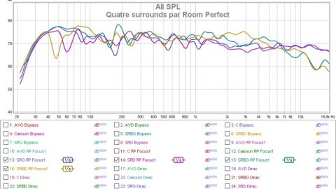

Avec 8 mesures, j’ai réussi à monter à 99% de reconnaissance de la pièce :
J’ai eu un petit souci de compatibilité avec une de mes sources (= pas de signal); cela a été résolu en désactivant le HDMI 2.0 et en limitant le débit acceptable par l’entrée. Pouvoir configurer soi-même l’EDID d’une entrée est un vrai plus pour éviter les problèmes d’incompréhension entre produits HDMI.
Tant qu’à faire la calibration Room Perfect, il a aussi fallu que je (re)fasse la calibration Dirac, pour tenir compte des réglages du Lyngdorf. Même si mon installation est réglée en Full Large (étant plutôt orientée musique), les délais et niveaux n’étaient pas forcément tout à fait les mêmes que sur le G68.
Voici donc le résultat des mesures bypass / Room Perfect  / Dirac sur le MP60 (ces mesures ont été faites à la place d’écoute en basculant directement d’un réglage à l’autre) :
Comme on peut le voir à la mesure, le Room Perfect présente plusieurs caractéristiques spécifiques par rapport à ma courbe habituelle Dirac :
  • Un niveau global plus fort de 2/3 dB ! Il a fallu le prendre en compte lors des écoutes, et ainsi à chaque passage de RP à Dirac, recorriger le niveau global pour ne pas avantager l’un par rapport à l’autre
  • Une courbe fortement descendante avec 9 dB d’écart entre 50 et 3 kHz !
  • Pour les principales, ma courbe perso Dirac remonte le niveau des aigus pour corriger la perte due à l’écran transsonore (visible en Bypass) ; Room Perfect diminue donc volontairement le niveau des aigus
Niveau correction, les deux permettent d’homogénéiser toutes les enceintes, de compenser les dissymétries de ma pièce (ouverte d’un côté) et de corriger le niveau d’aigus de mes SR (2 enceintes en array, parallèles donc avec une réponse hors axe à 45°).
