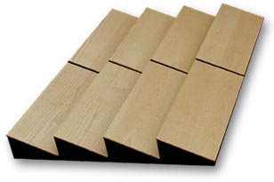

bonjour,
que savez vous des diffuseurs planaires ?
savez vous notamment quels sont les principaux exemples d'appications des 2 modèles ci dessous ? :
http://www.akustar.com/306_fscatt.htm
> modèle Opus
> modèle Alto wood
est ce en particilier adapté au traitement des réflections primaires des murs latéraux ?
en complément , ou à la place de panneaux absorbants ?
frisou :wink:

Les systèmes en dent de scie Alto et Opus fonctionnent sur le même principe. Il s'agit d'un absorbeur/déviateur dont le profil asymétrique présente une face absorbante et un panneau réfléchissant monté sur un support souple. Le dispositif remplit plusieurs fonctions:
1- La partie frontale absorbe l'énergie incidente des premières réflexions et atténue l'effet de filtrage en peigne.
2- La face réfléchissante dévie les réflexions latérales en dehors de la zone d'écoute.
3- Il supprime les échos flottants dans le sens transversal et vertical.
4- Il atténue les résonances aux fréquences basses produites par les modes stationnaires.
5- Il diffracte et diffuse les fréquences médiums aiguës.
...............Image

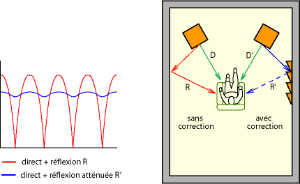

Dans une pièce d'écoute, le son émis par les enceintes ne se propage pas uniquement vers l'auditeur mais également dans d'autres directions. Une partie de l'énergie incidente rayonnée sur les parois latérales (murs, plafond) est réfléchie vers l'auditeur. Les réflexions fusionnées avec le son direct situent la source quelque part dans l'espace entre le mur et l'enceinte (effet Haas). Ce phénomène qui tend à élargir l'image stéréophonique, peut paraître bénéfique dans certains cas. Mais d'autres interférences existent et dégradent la qualité de l'écoute.
1- Rappel sur le filtrage en peigne
Le signal réfléchit parcourt un chemin plus long et parvient à l'auditeur en retard par rapport au signal direct. A certaines fréquences, le retard équivaut à une ou plusieurs longueurs d'onde. Le signal direct et sa réflexion sont en phase et leurs énergies respectives s'ajoutent. A d'autres fréquences, la réflexion est un retard d'une demi longueur d'onde ou d'un multiple (1,5 - 2,5 - 3,5 etc). La phase des signaux est opposée, les énergies se retranchent et s'annulent même dans certains cas. De ce phénomène résulte une suite de bosses et de creux dans la réponse en fréquence du programme écouté. Cela s'appelle un "filtrage en peigne".
..............Image
En absorbant l'énergie incidente sur les parois latérales, le système Opus/Alto atténue le filtrage en peigne sur une large gamme de fréquences.

le alto Wood est d'après JPL un produit utile surtout dans le cas d'une pièce pas mal amortie ... avec don un RT60 assez bas.
peut on en déduire que c'est un produit surtout utile pour une salle home cinéma ?
et donc -peut etre- moins adapté à une pièce pour écoute 100% hifi ?
en fait, JPL pourrait il nous donner une idée de la plage de RT60 pour laquelle ce produit fort intéressant est intéressant à l'emploi pour ses roles et bénéfices attendus ?
et autre question -peut etre bête mais au cas ou- : pour tirer les avantages de ce produit, faut il respecter une distance mini entre l'alto wood sur le mur et le point d'écoute ?
est ce en fait adapté à la fois aux grandes ou petites pièces ?

Bonjour Frisounette,
En effet, JPL a été avare de données quantifiées et sur le site Akustar la fiche produit est en cours de rédaction. Néanmoins, il dit clairement que la face réfléchissante est montée comme un panneau fléchissant capable d’absorber les basses fréquences.
D’autre part en de fiant à la loi de Rayleigh concernant la diffusion d’une surface irrégulière exposé dans se sujet:
viewtopic.php?f=1290&t=29921598&start=0
Où l’on peut retenir la règle suivante :
Pour une profondeur du motif a de 10 cm, la réflexion est diffuse à partir de :
Dent de scie: f= 1330 Hz
Créneau: f= 750 Hz
Sinusoïde : f= 1080 Hz
L’alto Wood ayant une profondeur de l’ordre de la dizaine de centimètres on en déduit que celui-ci diffuse efficacement pour des signaux dont la fréquence se situe au-delà du kilohertz.
Au finale se produit concernera en absorption les basses fréquences et en diffusions plutôt le haut médium.

Il ne fait plus aucun doute pour moi qu'il me faut traiter à la fois le plafond incliné et les murs latéraux pour inhiler / réduire les 1ères réflexioins.
Pour le plafond, j'ai choisi une solution absorbante suspendue de chez Texaa : le Strato 2.
Par contre, là ou je m'interroge c'est entre la solution de traiter les réflexions latérales à l'aide de panneaux absorbants tels que ceux utilisés pour les tests effectués ... ou bien cette solution à l'aide des Alto Wood de RT60 ... :roll:
ces Alto Wood semblent intéressants / efficaces pour traiter les 1ères réflexions, mais semblent avoir d'autres avantages que les panneaux absorbannts.
Tu as un avi entre les 2 solutions ? pour une petite pièce comme la mienne ...
JPL m'a dit que les Alto Wood sont très intéressants pour une pièce dont le RT60 est assez bas ... avec les derniers tests effectués on descendait sur une bonne partie à environ 0,25 en utilisant 12 panneaux absorbants dans la pièce.
avec le plafond suspendu Texaa, ca va déjà me permettre je pense bien abaisser le RT60 ... d'ou mon interrogation entre les 2 solutions pour les murs latéraux ...
frisou :wink:

j'aime bien le principe de ces Alto en latéral, en effet. J'aurai aimé y penser avant de les découvrir :lol:
Denis31
Pro-Fabricant
Pro-Fabricant
Messages: 4527
Inscription Forum: 16 Sep 2005 9:50
Localisation: Toulouse
Message » 19 Oct 2010 13:58
Il est certain que la diffusion apportera toujours moins d’absorption qu’un matériau poreux ou fibreux qui fonctionne uniquement en absorption. Ce produit représente donc une très bonne alternative au pièce de petite dimension où il faut prendre garde également à conserver un peu de réverbération. C’est d’autant plus intéressant que le prix au mètre carré est équivalent aux mousses de chez Texaa.
En ce qui concerne les polycylindres, qui apportent un maximun d’absorption sur la bande d’octaves centrées sur 250 Hz, ils ont l’avantage de rééquilibrer l’absorption de la salle vers les basses fréquences, le haut du spectre étant déjà traité par les rideaux et le revêtement de sol. En tout cas, ce sera du plus bel effet.
Il n’y a plus qu’à essayer puis venir rendre compte :wink:
