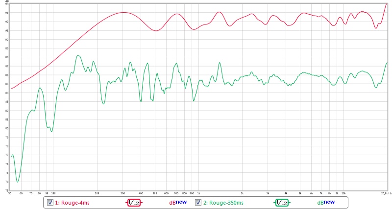

Bon, pas de dispo vendredi soir
Par contre, je vous est sorti les deux courbes :
Rouge = 4ms - 1/12
Verte = 350ms - 1/12
En regardant les phases, j'ai deux changements très rapide entre 400 et 500Hz qui restent.
D.

Elles sont plutôt pas mal ces courbes.
surtout 1dB/"carreau".
d'autres affichent avec 5db/div... ,forcément c'est +joli/vendable.
pour la phase,en essayant "flat top" dans le type de fenêtrage à droite.(au lieu de Tukey).
avec 6 à 10ms de longueur de fenêtre.

C'est sur que 2dB d'amplitude max (ou plutôt 2 à 5 dB) c'est bien.
Après, il faut que je continu mes mesures, que je reprenne quelques bricoles pour limiter les "boost" et plutôt travailler avec les "cut".

Bref on peut très bien se passer du fenêtrage...
Il faudrait que tu prennes des mesures à 15 et 30°.
Et des mesures au point d'écoute.
Et puis des mesures au tiers d'octave c'est pas mal non plus.
Enfin : ne pas suivre la ligne droite est le plus cours chemin pour arriver là où il faut.

C'est une mesure à 50cm donc pas trop mal imunisée par la pièce.

Mais en effet, finalement, le fenêtrage n'est pas si important au vu des courbes
