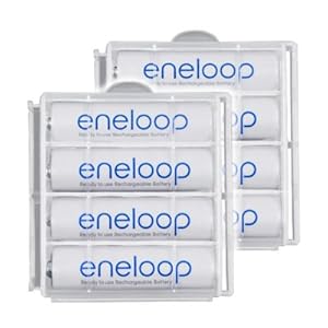

blues93 a écrit:j'utilise des piles rechargables LR06 "AA" Sanyo Eneloop
mais tout autre marque à technologie équivalent de "non auto-decharge" fera l'affaire
blues93 a écrit:je recommande également un chargeur sanyo eneloop même si ce n'est pas une obligation
mais pour que la batterie tienne bien la charge dans le temps, une "bonne" charge" joue beaucoup dans le résultat
j'utilise des LR03 (AAA) et des LR06 (AA) depuis plus d'un an et je suis pleinement satisfait
la 1er génération de Eneloop (il y 3 ou 4 ans) avait un "inconvénient" c'est qu'elle n'étaient prévu "que" pour 500 1000 recharges
la 2nd gen. qui est sorti depuis + de 2ans (celle que j'ai acquise) est prévus pour 1500 recharges :love:
http://www.amazon.fr/Sanyo-HR-4UTG-4BP- ... B000IDWDKO
la sur ce lien il est noté UTG = 1er Gen
les UTGA = 2nd Gen. mais en théorie il ne doit plus y avoir de UTG 1st gen. depuis le temps :grr:
j'ai vérifié la 1st gen permet 1000 recharges contre 1500 pour la 2nd gen
les UTGA qui vont bien en format AA ---- voir ici ----
NB : il existe des version "Haute Puissance" pour les appareils "gourment", mais pour nos Telco, le surcoût n'en vaut pas la peine
ce qui manque c'est une version 9 volts a ergots, j'attends qu'elle sorte impatiemment 8)

sjlouis a écrit:Et si on fait une recherche sur des AA, on ne trouve que des batteries rechargeables 1000 fois et elles sont bien plus chères :
http://www.amazon.fr/Sanyo-HR-3UTG-8BP- ... +batteries pas le modèle à 1500 recharges
...............Sinon, j'ai trouvé ça :
http://cgi.ebay.fr/4-PILES-RECHARGEABLE ... 2a072a15c0 pas un modèle à faible auto-decharge
J'ai déjà acheté chez eux, ils sont très sérieux, mais je ne sais pas ce que vaut ce produit hormis le fait qu'ils disent "ULTRA LONGUE DUREE"
antislash a écrit:Bon les mecs, va falloir ouvrir un sujet "piles rechargeables" a ce niveau de posts HS :mdr:
blues93 a écrit:@ Anti,
t'as carrément raison, je vais créer ce sujet de ce pas
@ sjlouis
• donc ton lien amazon dirige vers des UTG 1st gen et non des UTGA 2nd gen. à 1500 recharges :ko:
je te mets le lien vers les UTGA qui vont bien en format AA ---- voir ici ----
• ton 2nd lien, le fait qu'ils disent "longue durée" ne veut pas forcément dire qu'elle sont "sans auto-décharge"
c'est pas évident, il faut leur demander confirmation :oldy:
NB : en parcourant la boutique du vendeur du lien ebay que tu as donné, je suis tombé sur d'autres piles rechargeables où il bien indiqué "auto-décharge < 0,2% mois" ---- voir ici ----

C'est du tout bon les Eneloop !
J'ai viré mes GP2700 de mes flashs pour remplacer par les XX 2500 Sanyo (je charge une bonne fois pour toute, et je les oublie tant que je ne m'en sers pas... alros qu'il fallait 3j de charge pour les autres, le temps de toutes les faire)

Quel type de chargeur faut-il ?
Les chargeur d'accu qu'on trouve partout ou qu'on a déjà à la maison ça le fait?
Aurel69
Messages: 1581
Inscription Forum: 11 Jan 2011 0:31
Localisation: Nord Isère (38)
Message » 04 Juin 2013 10:57
Moi j'avais acheté ce chargeur rapide uniross à l'époque :
Il doit convenir, non ?
Ou les batteries "non-décharge" sont-elles sensées être chargées avec des chargeurs spécifiques ?
Ou faut-il un type de charge particulier (lente/rapide) ?
antislash
Messages: 6791
Inscription Forum: 05 Oct 2007 23:18
Localisation: Villemomble (93)
Message » 04 Juin 2013 12:26
le Pb de la charge des batterie à faible auto-décharge est que les paramètres à surveiller pour déterminer la charge optimale sont multples
la charge lente necessite moins de paramtres à surveiller (temperature batterie)
le chargeur rapide traditionnel lui surveille la temperature pour arrˆeter la charge
le Pb des Eneloop c'est qu'en charge lente et / ou rapide la courbe du rapport résistance nterne / elevation de Temp est plus ou moins spécifique à l'Eneloop
on peut les charger avec n'importe quel chargeur NiMh, la charge risque de ne pas ˆetre "optimale"
de préférence un chargeur "smart" car il intègre des fonctions de surveillance de charge et protège les piles rechargeables de surchauffe

Blues, j'ai enfin décidé d'acheter un chargeur "intelligent" et des batteries à faible décharge, je suis retourné voir le sujet et j'ai vu quelque chose d'intéressant, ou tout au moins curieux : il y a 2 types de batteries Eneloop, les classiques et les XX.
Les classiques plafonnent à 1900 mAh mais peuvent être rechargées 1800 fois et conservent 70 % de la charge pendant 5 ans.
Les XX plafonnent à 2500 mAh, mais ne peuvent être rechargées que 500 fois et ne conservent 75 % de la charge que pendant 1 an.
Etonnant non? Du coup, je me demande ce que je vais prendre sachant qu'une pile traditionelle, c'est de l'ordre de 2800 mAh.

Sinon, j'ai regardé les batteries Ansmann et les dernières sont annoncées pour 2850 mAh avec un mini de 2650. J'ai lu quelques commentaires flatteurs. Par contre rien sur le nombre de charges ni sur la tenue dans le temps, juste qu'elles tiennent longtemps :-? .
