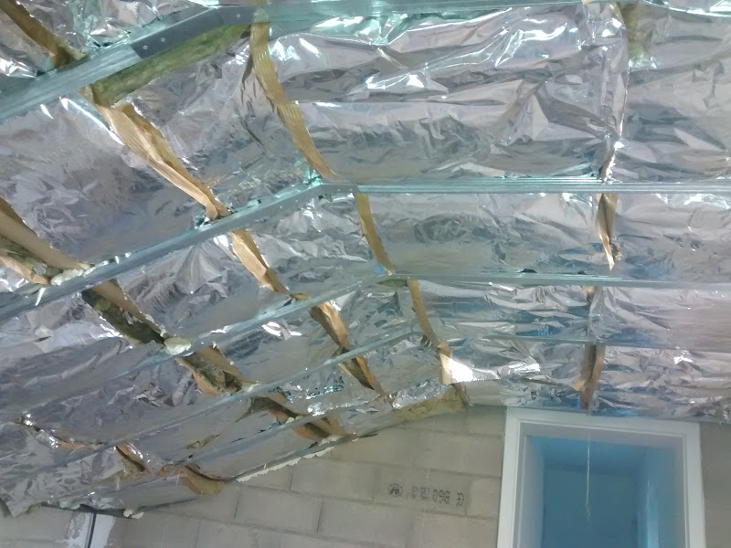

Pose d'un isolant mince thermo-réflecteurs sur le toit. Divers avantages. Garde la chaleur/fraicheur et repousse la chaleur quand le soleil tape fort sur le toit (un peu comme une glacière).

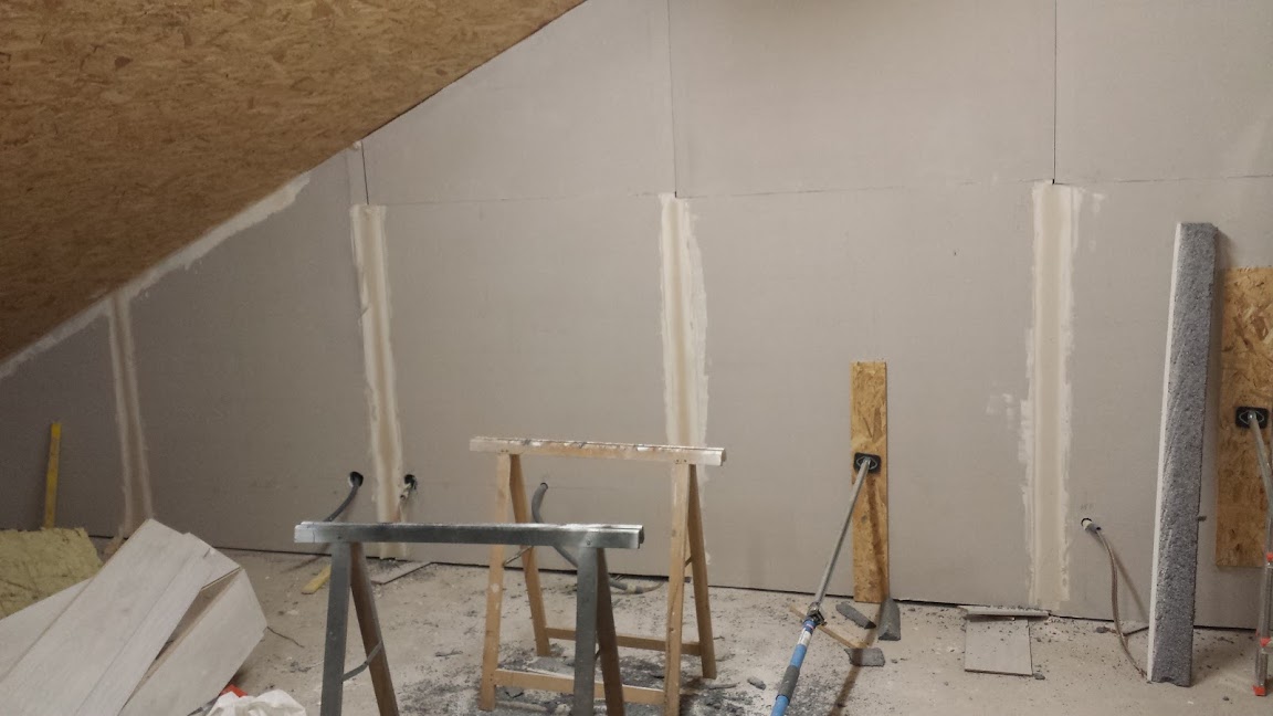

On continue avec les plaque de polystyrène expansé de 10+100 (10 cms de poly et 1 cm de BA13). Le polystyrène expansé (le gris) est meilleur que le vert (l'entrée de gamme). Il est plus compressé et isole mieux entre autre. On fait les joints dans la foulée. On pose sur tous les murs.
Réalisation de 2 caissons à l'entrée de la pièce. Vous verrez pourquoi un peu plus tard. On continue avec l'électricité par la même occasion.
Tu aimes les spaghettis? Ça tombe bien j'ai ce qu'il te faut.

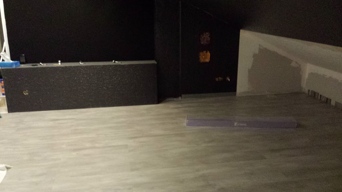

Pose du parquet. A noter qu'on avait opter pour un chauffage au sol pour le confort et le côté esthétique dû à l'absence de convecteurs. On avait le choix avec du carrelage mais plus c'est réflectif, moins c'est bon dans une pièce ciné.
