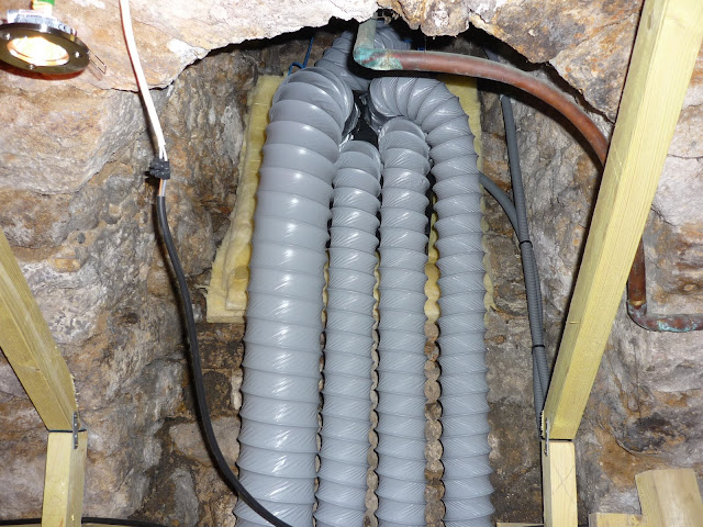

Bonsoir à tous,
J'ai enfin fini l'électricité et j'ai passé les gaines de la VMC
Ce week-end je vais pouvoir attaqué l'isolation
Une petite photo de la "pieuvre VMC"
Deux des bouches d'aspiration
