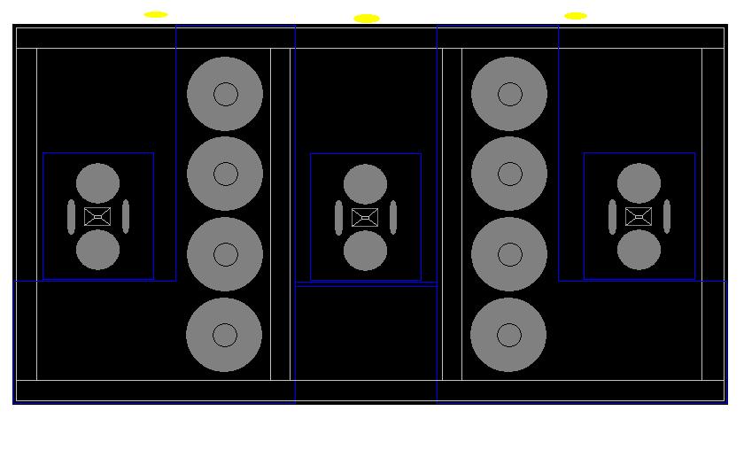

Rien n'est encore fait (à part des schémas), j'essaye d'avoir un max d'infos avant de me lancer.
Mais les expériences de ceux qui ont déjà tenté l'aventure ont l'air probantes.
Voilà un nouveau schéma avec une autre possibilité de disposition des HP :
2 colonnes de 4 HP
Caisson de basse 2x4 + 3 GKF c + caissons + écran 320.JPG (41.73 Kio) Vu 1247 fois
A force de chercher, je vais bien finir par trouver le meilleur compromis. :D

Message » 24 Sep 2009 0:12
Ça me semble être un bon compromis. Pas de HP directement dans les coins, caissons plus faciles à réaliser
Les HPs de grave prévus, c'est quoi ?

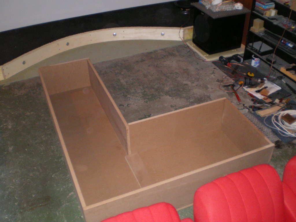

Après des jours et des jours de réflexion (parfois même des nuits :D :wink: ), j'ai finalement arrêté la forme de mes deux caisson de 4 HP chacuns.
La forme sera un "L" qui permettra, en outre, de tester deux configurations, avec les colonnes de HP près du mur latéral ou au centre, simplement en inversant la place des caissons à droite et à gauche.
Caissons avec HP au centre
Caisson de basse 2x4 + 3 GKF g + caissons + écran 320.JPG (42.07 Kio) Vu 1163 fois
Caissons avec HP sur les côtés
Caisson de basse 2x4 + 3 GKF h + caissons + écran 320.JPG (41.42 Kio) Vu 1153 fois
Le volume de 86 litres par HP est respecté, soit 344 litres au total.

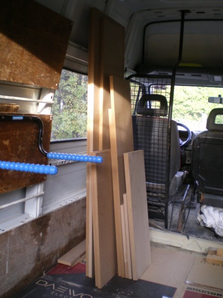

Le bois (MDF 22 mm) est arrivé déjà coupé aux dimensions.
MDF pour 1 caisson
Positionnement des planches pour voir si les côtes sont bonnes et la forme de l'ensemble.
Caisson pré-assemblé
Le MDF est très lourd, je vais m'amuser pour mettre en place les caissons une fois assemblés. :-?
L'assemblage sera collé-vissé.

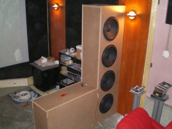

Je me suis attaqué au perçage des trous pour les HP à la défonceuse.
J'ai d'abord passé un coup avec une fraise à 45° pour adoucir le bord puis perçage du MDF 22 mm en trois passes avec une petite fraise de 6 mm.
Pré-perçage et fraisage
Trous percés à 28,2 cm
Ensuite, une petite vérification du perçage avec un HP et raccordement et fixation des 4 HP.
Vérification du perçage
Fixation des 4 HP
Puis, la mission est de remettre la colonne debout :-? , yes, j'y suis arrivé tout seul. :D
Colonne debout
J'ai juste percé un petit trou pour permettre le passage des 2 fils de HP à l'endroit ou sera fixé le bornier double.
Le choix d'un bornier double est fait pour pouvoir tester différents branchements.
J'ai deux + et deux - qui sortent et donc je pourrais tester avec les 4 HP en parallèle ou par 2 reliés en série.
