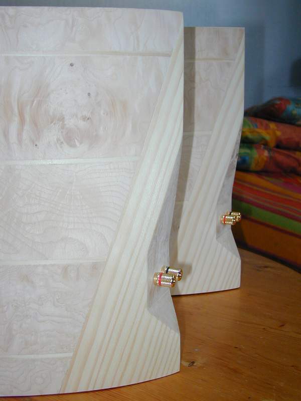

L'idée est de mettre de la courbe un peu partout, sur l'image on voit le dessus. Je compte avoir une façade toute en rondeurs de même pour la zone du bornier.
Salut,
Très belle réalisation! Effectivement la colle epoxy semble très pratique, surtout pour jointer la pointe. J'avais réalisé aussi mes surround en pointe de cette façon, sans poutre, c'est une bonne solution sous réserve de mettre en petit renfort interne au niveau du bornier. Par contre j'ai opté pour des entailles droites au niveau des borniers après avoir essayé une forme arrondie. Tu peux détailler ce point?
http://myhtpc.chez-alice.fr/htpc_img/surround43.JPG

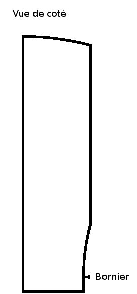

Je compte réaliser une découpe comme ça:
et comme tu le dis, il faudra que je mette un renfort à l'intérieur pour pouvoir visser les bornes.
