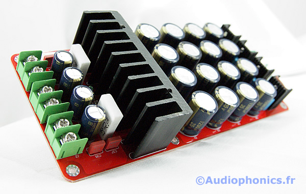

Au sujet de l'alim pourquoi vous prenez tous celle de meanwell SMPS , personne à essayé de l'alim linéaire comme celle de audiophonics + un transfo :

les meanwell S-350 c'est bien et pas cher :-) d'ou leur succès. Pour le prix du module ci dessus, t'as 350W et juste besoin de brancher sur le secteur....
l'alim audiophonics c'est celle ci http://www.audiophonics.fr/audiophonics ... -4738.html. C'est une alim régulée. Elle n'est pas prévue pour les niveaux de tension et de puissance que tu veux (hifimediy v2 pour 4 ohms c'est 27V et T3 c'est 48V). Linéaire régulé a ces niveaux de puissance c'est pas optimal du tout point de vue rendement. Les alims a découpage c'est bien mieux.
Soit plusieurs meanwell 350W, soit comme anthonylm3 qui a mis une meanwell 1000W (pas la gamme S qui monte pas aussi haut, mais le haut de gamme de meanwell) dans son genmincore 5 voies et ça lui plait bien. Sinon, tu attends un peu : Connexelectronics prépare une alim smps mono voltage pour fin octobre. On n'a pas les specs sauf que ce sera de 12 à 48V et comme il maitrise le sujet, on peut parier que ce sera correct et plus facile à intégrer dans un ampli que les briques industrielles meanwell.

utiliser chaque rail d'une alim symétrique pour alimenter des cartes ampli mono différentes: t'as plus de référence commune à un 0V pour la masse. Je le sens pas du tout. Si anthonylm3 traine par ici il te dira mieux que moi pourquoi c'est pas une bonne idée. Tu peux aussi demander à hifimediy ce qu'il en pense.
Deux (ou plutot trois, puisque t'as l'air d'un garçon raisonnable :mdr:) meanwell S-350, ou une meanwell SE-1000 ou équivalent, ou une connex symétrique modifiée pour n' utiliser qu'un seul rail, ou la future alim connex mono voltage : tout ça fera l'affaire.

Il me semble sous toute reserve qu'il y a un bug si on alimente plusieurs modules via une seule alim. A voir sur Diyaudio, mais je crois qu'il est conseillé une alim par module T3. A verifier avant d'investir!

c'est pas vraiment un bug, c'est lié a ce "bruit fantome" entendu sur certaines cartes tripath lorsque alimentées par une seule alim. Je n'ai trouvé de référence explicite que pour le ta2020.
voici le post sur le "bruit fantome" et la réponse de hifimediy qui dit qu'il tient compte de ce risque en marquant les T3. post 574 et suivant.

Un ptit échange avec Steinar:
question
Hi,
for one Set of 2 x T3 amps and 1 x “T3e-stereo” speaker protections AC/DC board how many power supply Mainwell is necessary ?
For two ?
sa réponse
that set is not good with meanwell. can get some noise issues.
its better to use the set with 2 x t3e mono psu boards. and use two 350W meanwell (one to each board)
