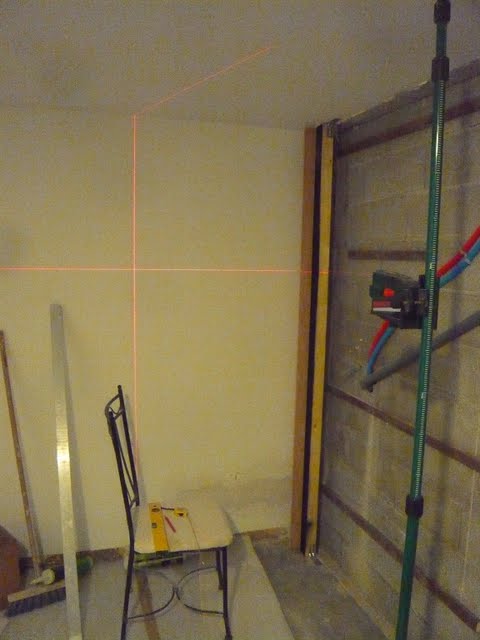

Ensuite avec l'aide d'un niveau j'installe les longerons qui vont prendre les ailettes en sandwich :
Comment je suis pres du sol, j'utilise un petit tournevis electrique fort pratique, mais sinon on peut se débrouiller en fixant deja les equerres aux longerons avant de les presenter au mur :
Autant le longeron du bas est facile a poser une fois les equerres en place dans le mur, autant celui du haut est moins evident : donc j'utilise des serre-joints pour démultiplier mon nombre de bras :

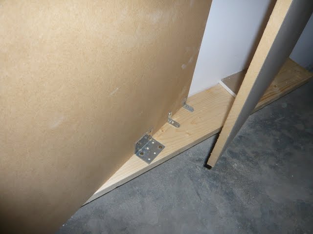

Vient l’étape plus délicate des ailettes, qui doivent respecter un angle particulier avec le mur; et la je comprends enfin que les cours de trigonométrie dispensés pendant ma jeunesse ont un intérêt :
Je décide donc de fabriquer une cale a partir d'une chute de bois. Car en effet, si j'ai un rectangle de 20 cm de long, il suffit de couper la largeur a 6.9 cm puis d'en faire un triangle :
angle des ailettes : 19°
tan(19°) = largeur du rectangle / longueur du rectangle
-> largeur du rectangle = tan(19°) * longueur du rectangle.
A savoir que plus la cale sera grande, plus elle sera precise. La realisation ne devrait pas poser trop de probleme a partir du moment ou vous avez le droit de vous servir de la scie a onglets. Comme mon fils dormait, j'ai du y aller a la main et c'etait moins propre. Quoiqu'il en soit, il a fallu recommencer car j'avais fait une erreur de calcul (google calcule la trigo en radiants et non en degrés, donc utilisez plutot la calculette en mode scientifique de windows), et avec une chute de plaque de platre c'est encore plus simple :
A partir de la, il suffit de poser la cale contre le mur et d'aligner l'ailette avant de la fixer :
Malheureusement, la technique de la cale ne marche qu'avec des panneaux bien plans, mais je me suis rendu compte qu'il était préférable de coller la laine de verre avant d'installer le panneau, donc la cale ne pouvait plus marcher pour moi. j'ai donc du utiliser une autre fonction trigonometrique pour regler l'angle de mes ailettes.
Si la planche fait 70 cm de large et que je souhaite un angle de 19° alors la distance entre l'extremité de la planche et le mur est de sin(19°) * 70 = 22.8 cm.
Je pose donc la planche bien contre le mur d'un coté, puis je l'ouvre jusqu'a mesurer 22.8cm de l'autre coté, en gardant une bonne pression sur la planche car derriere la laine de verre comprimée vient compliquer un peu la tache. Je pense qu'a deux on y arrive bien plus facilement, appelez wafette ou un copain si vous pouvez.
Pour la fixation des ailettes, j'utilise tout un tas d'equerres, un coin (petit morceau de bois a enfoncer entre le longeron et l'ailette, et pour les guides d'ondes du bas (pas assez de recul pour ceux du haut) je visse egalement a travers le longeron :

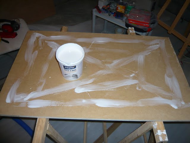

Je suis parti de rouleaux en epaisseur 45mm que j'ai decoupés en m'appuyant sur un modele. On tire la laine pour la presenter sur la face de l'ailette et on coupe avec un couteau ce qui deborde :
J'utilise un 3em tréteau pour ne pas que le poids de la laine qui pendouille déchire le panneau que je suis en train de découper :
En voila un de fait, plus qu'a renouveller 40 fois !
Ensuite je colle la face arriere avec de la colle a bois. J'ai décidé de ne pas capitonner mais simplement de coller car la laine est fine (45 mm), mais avec un produit plus épais cela ne suffirait pas et on risquerait un affaissement dans le temps.
Ensuite j'installe mon panneau comme décrit plus haut, puis j'encole la seconde face. A ce moment la il faut etre certain que les ailettes sont bien placées, car pour tout devisser ce sera la galere :

Dis, aurais tu la référence du support que tu utilises pour ton laser (Bosch PCL20 ?) stp ?
J'ai le même niveau laser, et çà semble bien pratique ;)
Et comment çà s'appelle le "monopode" (étais ?) que tu utilises ?
/HS

En fait j'ai acheté a Casto l'ensemble dans un paquet unique : niveau laser + support + pied telescopique. On le retrouve par example ici, mais j'avoue ne pas etre tres satisfait du Bosch : si le niveau n'est pas parfaitement plan lui-meme il s'eteint, donc c'est galere pour stabiliser la croix rouge.

Merci, je vais essayer de trouver un pied téléscopique comme le tien.
Pour le niveau laser c'est vrai qu'il n'y a que 5° de marge sinon il ne s'aligne pas, mais bon, c'est pas très compliqué de le mettre dans cette fenetre je trouve ;)
