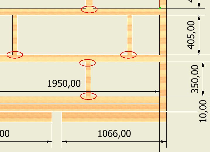

fanvw a écrit:Les équerres ben justement parlons en tiensfaut pas en abuser hein
Nan serieux, ok les sections sont un peu démesurées certes, mais vaut mieux plus que pas assez![]()
Ce qui me chagrine mais ca n'engage que moi, il manque quelques renforts par ci par là, je m'explique, dans le temps ca va travailler avec les variations de températures, si tu veux éviter que ça grince tout le temps, je te propose de mettre des photos de toutes jonctions que tu as fait, si les côtés sont identiques alors un côté suffit![]()
Quand tu parles des renforts, tu veux dire les entretoises ?
Au lieu de les mettre en quinconce, il vaudrait mieux en mettre 2 sur une 'ligne', 1 sur la suite, 2 sur la suivante, etc etc
Ce style là ?
Merci de ton aide

Nan, je parle des renforts de jonction de chaque face de la pièce

Je pense qu'il veut parler des des ces renforts :
installations-homecinema-dediees/salle-sur-chevron-bois-porte-d-acces-t30062586-420.html

Une partie des poteaux est sur le pignon de la maison
ça devrait solidifier le tout, non ?

J'attends tes photos, c'est pour cela que je te les demande, j'ai besoin de voir avant tout
Et faut pas rigoler avec ça, ça peut tourner vite au drame si c'est pas bien fait

Alors si tu veux faire bien, je vais t'aider, une de mes références est Stephblues57, va sur son post concernant la création de sa structure pour sa salle
Caribbean's Space 62
- Messages: 10792
Oui je confirme une de mes référence c est Franck pour son aide concernant la création de la structure.
Si j aurais des choses à améliorer : je plaquerais avec de l osb les différents côtés une fois assemblais au sol, cela rigidifierai la structure et constituerais déjà une parfois solide pour appliquer des couches de ba13. Du fait plus besoin de structure métallique comme je l ai fait
