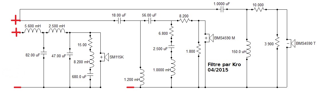

Oui j'ai de quoi faire des mesures, micro Dayton EMM-6 avec carte son UPhoria USB à 2 entrées XLR. Par contre je ne sais pas encore m'en servir :ko:
Si je veux pouvoir passer facilement à la bi-amp, quelqu'un pourrait me faire un dessin pour savoir où couper le circuit et où mettre le bornier supplémentaire ? Ainsi je fabriquerai le filtre avec cette possibilité dès le départ (genre avec 2 interrupteurs et les doubles borniers). Merci encore :thks:

ftaupe a écrit:Oui j'ai de quoi faire des mesures, micro Dayton EMM-6 avec carte son UPhoria USB à 2 entrées XLR. Par contre je ne sais pas encore m'en servir :ko:
Parfait tu vas pouvoir avancer un peu. On t'aidera.
Pour la biamp
N'hésite pas à demander de l'aide pour le montage des filtres. Si t'as pas l'habitude ça peut être à s'arracher les cheveux.
