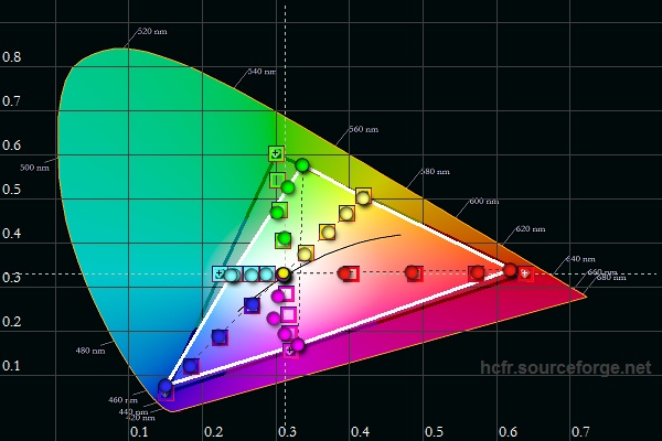

Hello à tous!
Bon j'ai pu tranquillement faire des tests du benq W1090 :thks:
Paramètres :
- lampe ECO
- mode cinema
- Gamma 2.2
- Mode "naturel"
- réglage luminosité/contraste effectué avec mire clipping (mode "limité")
- tout le reste "par défaut"
Avec ces réglages j'obtiens:
- luminosité de ~110 cd/m² (lampe en mode éco je rapelle! :ko: )
- gamma moyen 2.16
- contraste : 1167
- delta E : 5.12
Voici les différents graphes (clicables):
- Luminance :
- GAMMA:
- Niveau RVB :
- Température couleur :
- Diagramme CIE :
Mon interprétation personnelle de pure noob :ane: :
- Luminance :
Tout ok sauf le bleu. Mais même en réglant le projo sur le mode "chaud" la courbe reste identique...
Action à faire :
- GAMMA:
En dessous des 2.2 désiré, on est à 2.16. J'ai testé avec un réglage du projo à 2.3 mais du coup je dépasse les 2.2...
Action à faire:
- Niveau RVB :
On s'aperçoit encore que le bleu est trop présent comme pour la courbe de luminance le reste à l'air ok...
Action à faire:
Moyenne de 7000k surement du à la dominante de bleue?
Action à faire:
- Diagramme CIE :
Alors là l'alien! Gros décalage au niveau du primaire vert! Hier en bidouillant pas mal d'option je n'arrivais déjà pas à régler le vert à part bouger le repère de gauche à droite (avec paramètre teinte) mais surtout razzortec avec son benq w1060 avait exactement le même phénomène! :hein:
C'est quand même troublant, non? le projo n'est pas le même, la sonde non plus , la salle non plus...il reste le logiciel colorHCFR comme point commun... et encore pas forcément la même version :ko:
Voilà en attendant demain soir que je reprenne mes investigations, si vous voulez me faire un rapide "checkup" de mon projo, des pistes à voir, de l'ordre à opérer, j'suis receveur des tous les avis/conseils :thks:
merci encore à vous!
