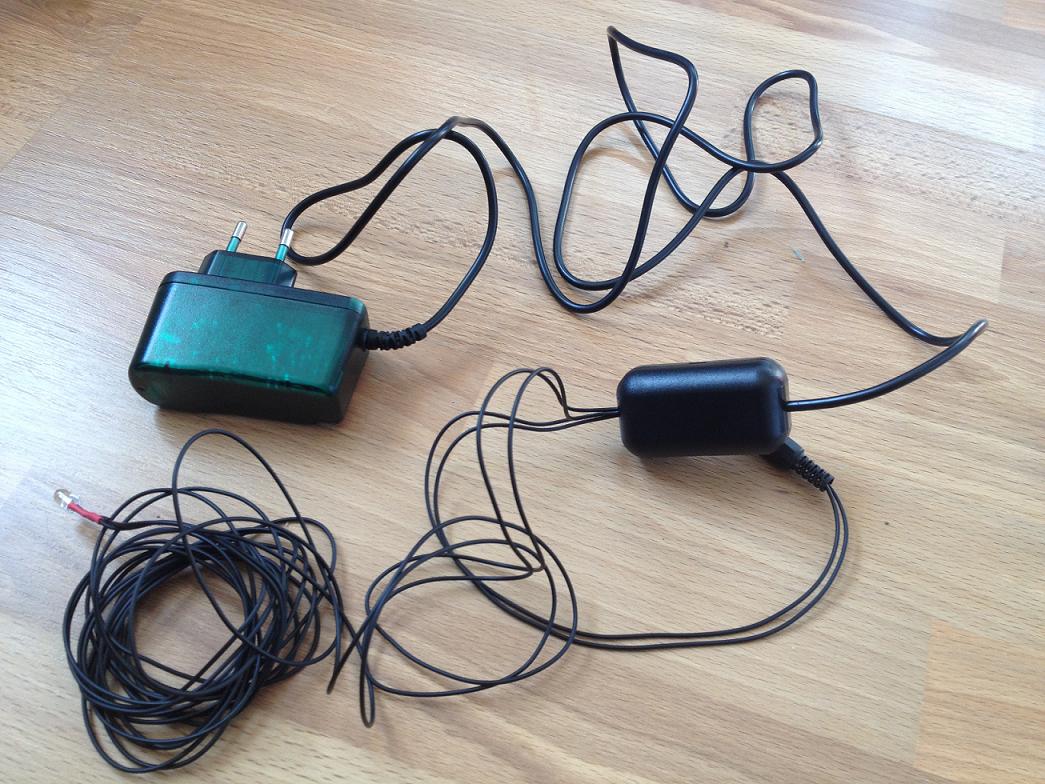

Message » 22 Fév 2012 0:57
Je remonte ce sujet car Chrissou m'a fabriqué son super blaster.
Malheureusement, je ne l'ai pas encore installé mais ça ne serait tarder, les travaux chez moi devraient se terminer sous peu.
J'en arrive à mon besoin : brancher ce blaster sur mon GC (qui sera situé dans un meuble bas) avec sa diode IR au plafond.
Et pour cela, il faut que je rallonge le câble de la diode des 2m actuels à env 7m.
Quel câble faut-il que j'achète ?
Demain, je mettrais une photo sur "super Chrissou blaster"...
A vous lire.
OO7livier.
OO7livier
Modération Home-Cinema & Rencontres
Messages: 18395
Inscription Forum: 21 Nov 2002 14:32
Localisation: Sept-Huit ! !

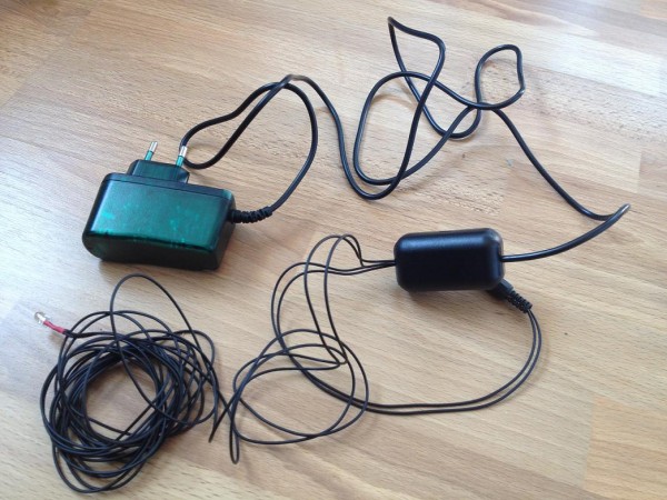

Message » 22 Fév 2012 14:46
Comme promis, voici la photo du blaster et c'est le câble en 1er plan qu'il me faut rallonger...
=> Si qqun a un lien sur quel type de câble prendre ?
=> Est-il + simple d'ouvrir le petit boîtier et de remplacer le câble ou alors faire un raccord ?
OO7livier.
