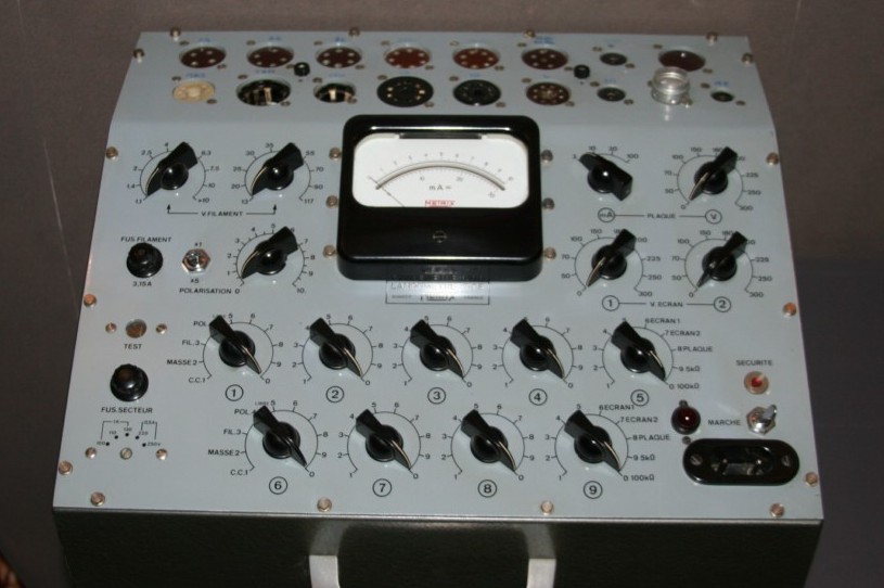

La seule façon de contrôler l'état d'un tube c'est le "lampemetre."

+1: il te faut tester les tubes au lampemètre, pour vérifier le débit et/ou la pente (12,5mA/V typique).
L'ecc188 est le "supertube" de la famille ecc88/6dj8.
Sa durée de vie théorique est très longue: au moins 10 000 h, souvent 20 000h !!!
Mais comme tous les tubes la durée de vie maximale ne peut être atteinte que si les conditions de mise en œuvre sont correctes (respect de la tension de chauffage, du courant d'anode max, du potentiel entre filament et cathode, temporisation à l'allumage, etc...).
Mal utilisé, même le tube le plus robuste ne durera que quelques dizaines d'heures.
Les effets d'un tube rincé sont variables en fonction du montage dans lequel il est utilisé. Habituellement: baisse du gain, augmentation du bruit, bande passante atténuée, sensibilité à la microphonie...

La vache, je n'en avais jamais vu et je doute que mon metrix en fasse autant.
Bon, merci pour les réponses, mais c'est pas très rejouissant tout ça.
Je sais pas ou je vais trouver ça. Et puis la Seine Maritime ça fait un peu loin de chez moi.
