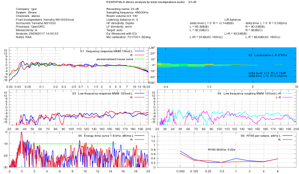

Salut Pio
Je vois maintenant plus clair pour ta démarche dans la recherche d'une meilleure courbe cible.
Plusieurs questions:
1/Sachant que ton "RT60" est un peu arbitraire dans une petite pièce, quel est il pour ton local ?....pour avoir une idée ?
2/selon Neumann, la courbe cible doit remonter en aigu si local plus amorti. Des valeurs sont elles citées ?
3/tes corrections, en particulier pour le grave ne semblent pas faites en supprimant les rotations de phase (OpenDRC, RePhase...) ?
Un impact auditif possible ?
Cela ne serait il pas l'ancienne "Loi des 400000" Il faudrait que la fréquence la plus basse d'une chaine multipliée par la fréquence la plus haute soit égale à 400000 (exemple: 20 x 20000 = 400000)

Igor Kirkwood a écrit:Pio2001 a écrit:Une explication possible pour ce grave trop bas :
On dit qu'il est préférable d'équilibrer le grave avec l'aigu : si la réponse descend dans l'aigu, il vaut mieux qu'elle descende dans la grave aussi, et inversement.
Or, j'ai le réglage d'aigu à -1 sur les enceintes (switch placé derrière les moniteurs). De plus, d'après les mesures de Ken Rockwell, avec les switchs tous à zéro, les Neumann sont déjà légèrement descendantes dans l'aigu (avec une bosse à 16 kHz, mais je suis sourd à cette fréquence).
Il est donc plausible que baisser le grave en conséquence donne un résultat cohérent... Mais pourquoi juste sous 87 Hz ?

Igor Kirkwood a écrit:2/selon Neumann, la courbe cible doit remonter en aigu si local plus amorti. Des valeurs sont elles citées ?
Dans le manuel d'utilisation, ils indiquent ceci pour les trois switchs à l'arrière comme point de départ destiné à être finement ajusté par la suite :

Courbes de RT 60
Pio2001 a écrit:Pio2001 a écrit:Je regarderai ce soir chez moi. Ohl m'avait transmis son analyse à partir d'une mesure que j'ai faite suivant son protocole. Ce doit être indiqué dedans.
Voilà la réverbération analysée par Ohl :
Voici en comparaison la courbe du RT 60 mesurée pour mon Studio de Briare par Jean Luc Ohl: Ces courbes mesurées hier donnent (enfin ! satisfaction (écoutes par SB 10 et moi même).
Sans correction
et avec correction en méthode MMM. (à noter sans correction le "trou" entre 280 Hz et 390 Hz du à la directivité du boomer causée par le fort pincement)
