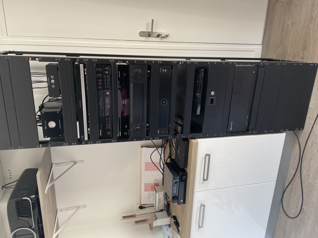

Bon, outre le second DAC qui reste à commander, il semble qu’il va falloir rentrer ça
DENON AVC-A1H | boXem A4422 mono & stéréo | Focal Electra 1028be + Focal 1000 IWLCR6 + Focal 1000 IW6 + Focal 300 ICW6 + SVS SB2000 x2 | Sony VPL-XW5100ES | Xtrem Screen 1.1 gen2 UBC | PCHC kaz IX
petesburne
Messages: 1423
Inscription Forum: 13 Déc 2005 20:12
Localisation: Nord de Lyon
Message » 07 Mai 2022 10:11
Dans ça :D

Zut les photos sont de travers…. Pourtant je les poste à l’endroit.
