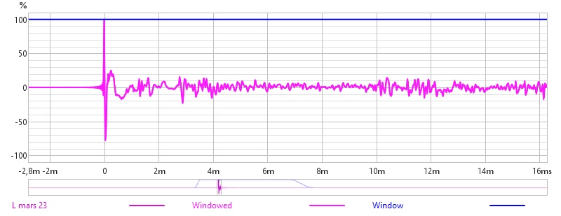

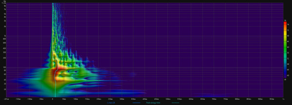

J'insère pour démarrer une première mesure :
- Réponse en fréquense
- Réponse impulsionnelle
- Spectrogram

ta courbe de fréquence de réponse a la même tête que la mienne, sauf que moi j ai un plateau positif de 3 - 4 dB de 30 a1000 Hz, toi a part les modes et le filtrage en peigne c est hyper rectiligne, tu devrais déjà être content de se résultat.
le spectro manque de définition, on voie bien la bosse a 100 Hz et le retard, c est hyper clean, donc je sais pas si tu a les même réglage que moi, tu a pas de problème majeur, encore une fois.
il faudrait que tu rajoute ETC, DECAY et RT60, c est le plus important avec le spectro si tu veux agir sur le traitement passif, déjà tu a une bonne pièce pour moi, c est de bonne augure pour la suite
par contre j ai pas compris le titre de ton post, le retard du grave de tes enceintes ou aligné les enceintes au caissons.

Il me faut parvenir à afficher des screens plus lisibles.
Le spectro montre un retard dans le grave de l'enceinte avec une jolie bosse.
J'aimerai l'améliorer. Le couplage avec les subs n'en sera que plus aisé quand je m'y attaquerai.
Avec quels paramètres as-tu besoin que j'affiche ETC, DECAY et RT ?

Est ce plus visible ainsi ?

Le Decay, pour l'ETC je ne sais pas faire.
A noter que j'ai procédé à un repositionnement de l'enceinte , ce que je vais arrêter de faire sous peu pour ne pas trop perturber l'exercice.
Avant en rouge et après en bleu.
Les screens postés sont avec la bleu

petesburne a écrit:Je te remercie pour ton post et l’exemple donné.
Jusque là j’ai les connaissances![]()
C’est bien ici la réponse de l’enceinte que je souhaite optimiser en commençant par comprendre au mieux ce que révèlent les mesures.
C'est noté. Est-ce bien les résultats d'une mesure en champ proche que tu présentes ci-dessus? Je n'ai pas l'impression.
Si c'est l'enceinte seule qui t'intéresse, ce n'est pas le même exercice et les ETC, decay, décroissance etc. ne seront pas forcément très intéressants. Peux-tu partager le fichier .mdat de la mesure en champ proche?
