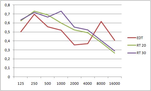

Message » 24 Aoû 2011 22:21
Francois, j'ai fait les comparaisons ce soir entre trinnov on et off sur les mesures acoustiques RT et EDT, il n'y a pas de différence, je te propose qu'on y revienne donc plus tard.
par contre on y apprend pas mal de chose et j'ai surtout un peu de mal a appréhender l'EDT
le RT60 est le délais global pour une réduction de l'énergie de 60db
EDT est le délais pour la réduction de 10db des premières réflexions :
donc l'EDT est sorte d'extraction de la fenêtre de temps du RT60 entre les 1eres réflexions et leur réductions de 10db (qu'on n'hésite pas a me corriger !) ce délais devrait être plus court que celui du RT60 vu qu'il est inclus dedans. Mais comme le Clio me sort des courbes EDT qui peuvent donner a certaines fréquences des valeurs supérieures au RT60, je me demande, si comme notre échange avec Bachi, l'EDT n'est affiché comme du RT60 :idee: ? (j'espère car sinon j'ai rien compris :lol: )
passons aux mesures, micro a la position d'écoute
en premier lieu l'enceinte gauche (qui pour rappel rayonne a 50% dans chacun des volumes) :
en Bleu le RT60, en Jaune l'EDT
l'enceinte droite (rideaux ouverts) :
l'enceinte droite (rideaux fermés) :
nous voyons donc bien l'intérêt du rideaux fermés dans l'absorption des 1eres réflexions
par contre l'EDT est grossomodo assez identique entre l'enceinte gauche est droite quand les rideaux sont ouverts, ce qui n'est plus la cas quand les rideaux (du coté droit) sont fermés :
Bleu EDT gauche
Rouge EDT droit rideaux ouverts
Mauve EDT droit rideaux fermés
Alors comment apprécier la qualité de l'EDT ? et faut-il qu'il soit le plus proche possible entre le gauche et le droit ?
il indique la rapidité de la réduction des 1eres réflexions, cela doit donc jouer de manière importante sur l'intelligibilité du message sonore, l'image sonore et l'impression de réverbération. Si on en vient a apprécier un RT60 global plutôt "vivant" a 0,5, j'imagine que pour l'EDT en extrapolant avec mon niveau de connaissance et mon niveau de lecture de l'EDT il faudrait donc plutôt viser plus bas comme 0,3 ? si c'est cela, cela tendrait a confirmer mon idée de fortement absorber devant en mode pseudo "LEDE" :idee:
