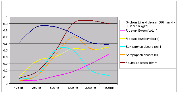

A propos merci Clément pour les courbes (origine?) ..Sémaphon absorb, avec et sans peinture, il me semble que la courbe de Sabine du fabriquant ressemble a celle de la version avec peinture.
El-Rico si tu utilises le procédé que j'ai utilisé: Sémaphon posé a l'envers + toile fine, procède par étapes (stop donc et mesures avant le dernier mur). Il est vrai que j'ai eu de l'intuition et de la chance, ma courbe de TR est bonne et mon Studio ne sonne pas étouffé.

Origine des courbes : Sempa phon peint : site du fabricant. Sempa phon nu : message de El-Rico dans ce fil de discussion. Rideaux : feuille "Excel Acoustique".
