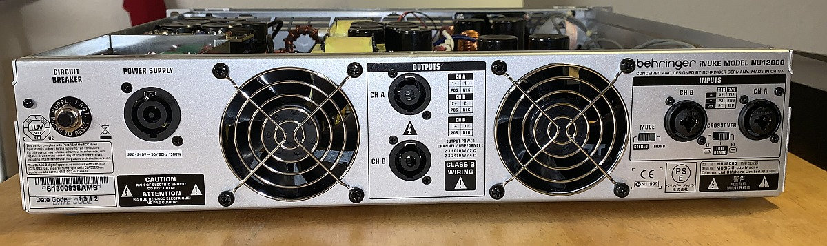

Côté face arrière, Behringer s'est fait également plaisir:
- Combo XLR/TS/TRS pour les entrées et des Speakon pour les sorties. Ce n’est pas très "HiFi comliant" :P Au moins, on sait qu'on navigue dans le monde du pro.
- Surtout, il y a un connecteur Neutrik Power Con 32A pour l'alimentation. C'est un connecteur 3 pôles "non-standardisé" comme dit la documentation, qui encaisse 32 Ampères :siffle: Et si Behringer fournit le connecteur, ils ne fournissent pas le reste du câble. C'est un concept. Donc il faut se taper la fabrication du câble ou bien en acheter un tout fait. On est quand même vachement loin du "plug and play".
Face arrière:

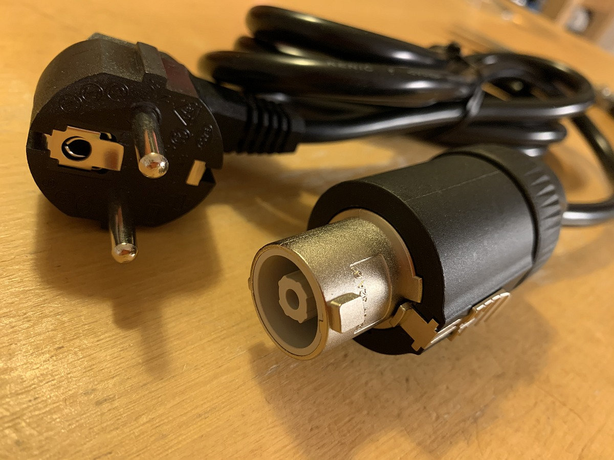

Le cordon d'alim:
Ouais, je sais, je l'ai fait mode petit joueur pour le câble, mais bon, c'était aussi pour comparer à armes égales avec le P7000S (cordon intégré pour ce dernier...).

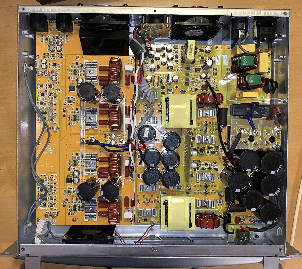

Montre-moi tes dessous

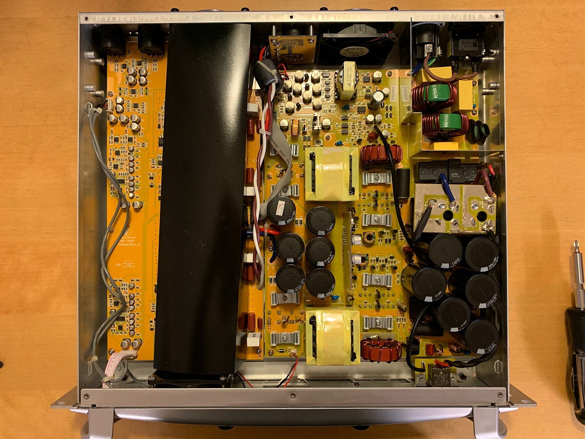

Il est plein comme un oeuf cet ampli:
A ma gauche la carte d'amplification, et à ma droite l'énorme carte d'alimentation. On remarque qu'il y a deux ventilateurs à l'arrière et un seul à l'avant. Un espèce de tunnel (le bout de plastique noir) canalise l'air de l'arrière vers l'avant au-dessus de la partie amplification. Clairement Behringer pense que ça va chauffer!

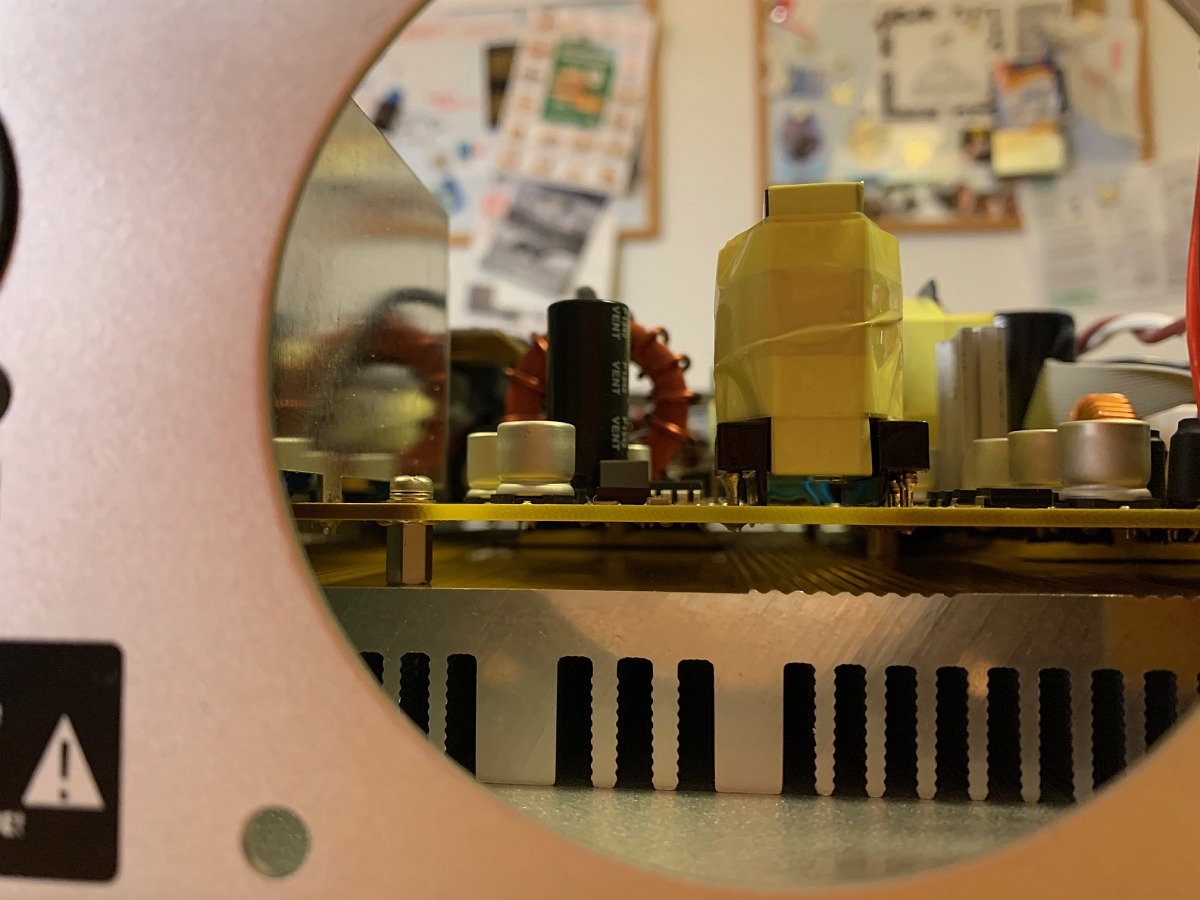

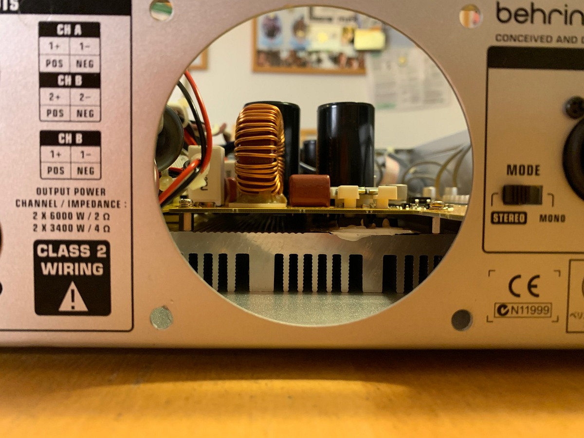

En plus de ce refroidissement forcé, les cartes d'alim et d'amplification sont pourvues de deux énormes radiateurs qui sont en-dessous d'elles. En retirant les ventilateurs à l'arrière, on a une meilleure vue:
Radiateur sous la carte d'alimentation:
Radiateur sous la carte d'amplification:
Ces radiateurs ont la même surface que les cartes, et donc cela explique le poids de cet ampli. Behringer s'est donc donné les moyens de s'assurer un bon refroidissement.

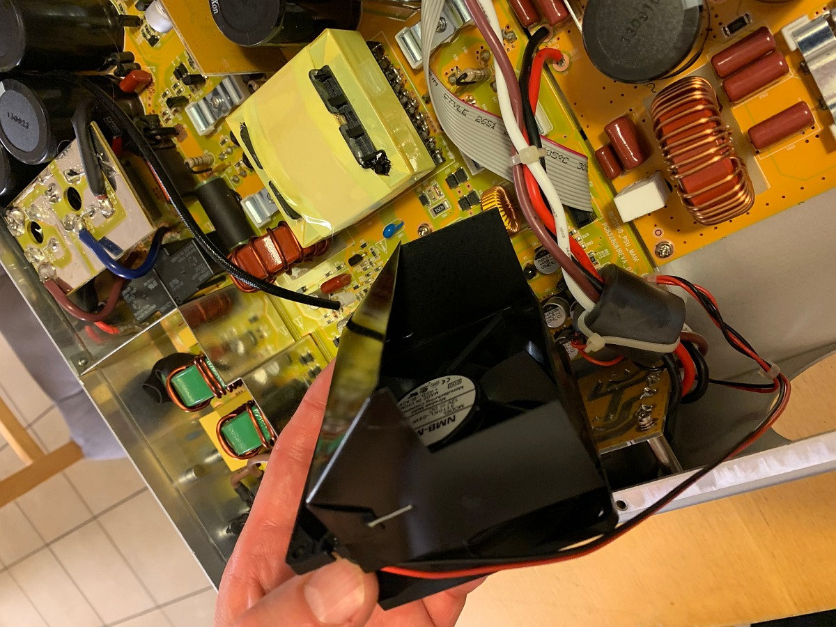

Outre l'espèce de tunnel plastique mal installé (j'en reparlerai plus bas, dans le cadre du remplacement des ventilos), Behringer aime décidemment les origamis. Une fois ce tunnel de plastique retiré, on voit mieux l'intérieur de la bête:
Et tu vois le ventilateur en haut à gauche, lecteur? Une fois retiré, en gros plan:
C'est quand j'ai vu cette tentative un peu désespérée de canaliser largement plus d'air en-dessous de la carte d'amplification qu'au-dessus, que je me suis douté d'un truc. Et c'est comme ça que j'ai découvert les radiateurs en-dessous, comme je vous ai déjà montré. Ma femme a estimé à 1/5ème d'air qui est pulsé dans le tunnel (elle est meilleure que moi pour évaluer les proportions). Le reste du flux d'air forcé passe sous la carte d'amplification. C'est donc le ventilo avant qui tire plus que l'arrière ne pousse au travers du tunnel plastique. Bref, c'est compliqué. Avec les trous partout dans ce tunnel pour laisser des câbles passer et puis le fait qu'il ne rejoint pas tout à fait le ventilateur avant, je ne sais pas si tout cela est efficace.
Ah oui, au fait, vous avez peut-être eu l'impression que le tunnel n'est pas aligné. Mais ce n'est pas une impression. Les ventilateurs gauches avant et arrière ne se font pas face, ils sont décalés. Du coup, les attaches du tunnel sont plus ou moins en biais, pour tenter de relier les ventilos qui fonctionnent donc de concert. Mais seul le ventilateur arrière et encapsulé dans le tunnel. Il manque 2 cm pour rejoindre celui à l'avant. Je ne sais pas si c'est fait exprès, mais je vais supposer que oui pour le moment. Behringer a probablement testé différentes options et validé celle-ci :)
J'ai bien eu envie de virer tout ça lors du remplacement des ventilateurs (message à venir), voire même de changer le sens des flux. Mais je vous en reparlerai et je vous demanderai vos avis, ça pourrait être intéressant.

Puisque tu l'as ouvert, pourait tu faire un très gros plan sur la puce(ou donner sa ref) à gauche de la petite pièce en alu qu'on voit sur cette photo :

Pas "pontable" car déjà "ponté". Ca ce voit clairement sur les photos.
mais honnêtement, qui en Hifi a besoin de 1800W ?
Oui bien sûr, voici:
https://zupimages.net/up/20/44/e17i.jpeg

tcli a écrit:Puisque tu l'as ouvert, pourait tu faire un très gros plan sur la puce(ou donner sa ref) à gauche de la petite pièce en alu qu'on voit sur cette photo :
Merci.
J'étais quasiment sur que c'était de l'IRS (y pas 36 technos sur le marché).
D'après la photo c'est donc un IRS20957S.
https://www.infineon.com/cms/en/product/power/class-d-audio-amplifier-ic/discrete-class-d-audio-amplifier-ics/irs20957spbf/

Message » 31 Oct 2020 21:08
tcli a écrit:
NotTwinTurboYet a écrit:Oui bien sûr, voici:
Merci.
En effet. Rien de révolutionnaire, comme on pouvait s’en douter.

Message » 31 Oct 2020 21:20
JIM a écrit:C'est ampli ne m'avait pas laissé un grand souvenir.
Sur un caisson équipé de 46cm de bonne sensibilité, le souffle est déjà gênant. Plus important qu'avec un p7000s.
installations-homecinema-dediees/salle-hc-de-jim-en-extension-lancement-t30035014-1890.html
Salut JIM, oui, en effet, j’avais lu ton commentaire en recherchant de l’info sur le Behringer. D’ailleurs je te suis pas mal ;)
Et c’est vrai que j’ai trouvé qu’il soufflait pas mal dans les HP.
Et maintenant que j’ai mis les ventilateurs Noctua, je ne le trouve pas plus bruyant que le P7000S (qui n’est pas silencieux non plus) sans que je puisse expliquer pourquoi (et même s’il y a une différence mécanique énorme entre les ventilateurs d’origine et les Noctua). [EDIT: erreur, c’est parce que j’avais réduit le gain sur les potars de la face avant. Rien à voir avec le remplacement des ventilos. Fin EDIT.]
A noter que je ne l’entends souffler que dans le tweeter, pas dans le médium ou le grave.
Je vais refaire des tests entre les deux et tenter de mesurer ça, si j’y arrive. Je te redirai.
A+

Message » 31 Oct 2020 21:54
Essaye de comparer le niveau de souffle dans les Hps avec source débranchée et potars au minimum, sans enlève le risque de la mise en œuvre et de la qualité de la source.
Les 46cm que j'ai utilisé pour le test ont une sensibilité de près de 100dB vers 1kHz, bien plus qu'une enceinte classique.
Salle dédiée Hifi/HC
JIM
Modérateur Installations
Messages: 7134
Localisation: Toulouse
Message » 01 Nov 2020 18:44
Alors j’ai testé et effectivement je me suis trompé, rien à voir avec les ventilos.
Le Behringer souffle plus (dans le tweeter uniquement sur mes enceintes) que le Yamaha, potars à fond.
Et la raison de mon erreur c’est simplement que j’avais baissé le gain sur les potentiomètres de la face avant du Behringer pour obtenir un niveau de sortie équivalent au Yam’. Et du coup il ne souffle pas plus. Je vais éditer mon premier message.
Vu la puissance du machin et sa sensibilité d’entrée élevée, c’est une solution de contournement, non?
