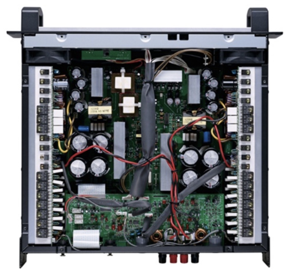

Merci,
Mais c'est celle du 4801n il me semble..?
Ils utilisent la même photo pour toute la série...qui est quoi ?

Je l'ai extraite de la fiche de présentation chez un vendeur online. Donc une erreur est possible.
