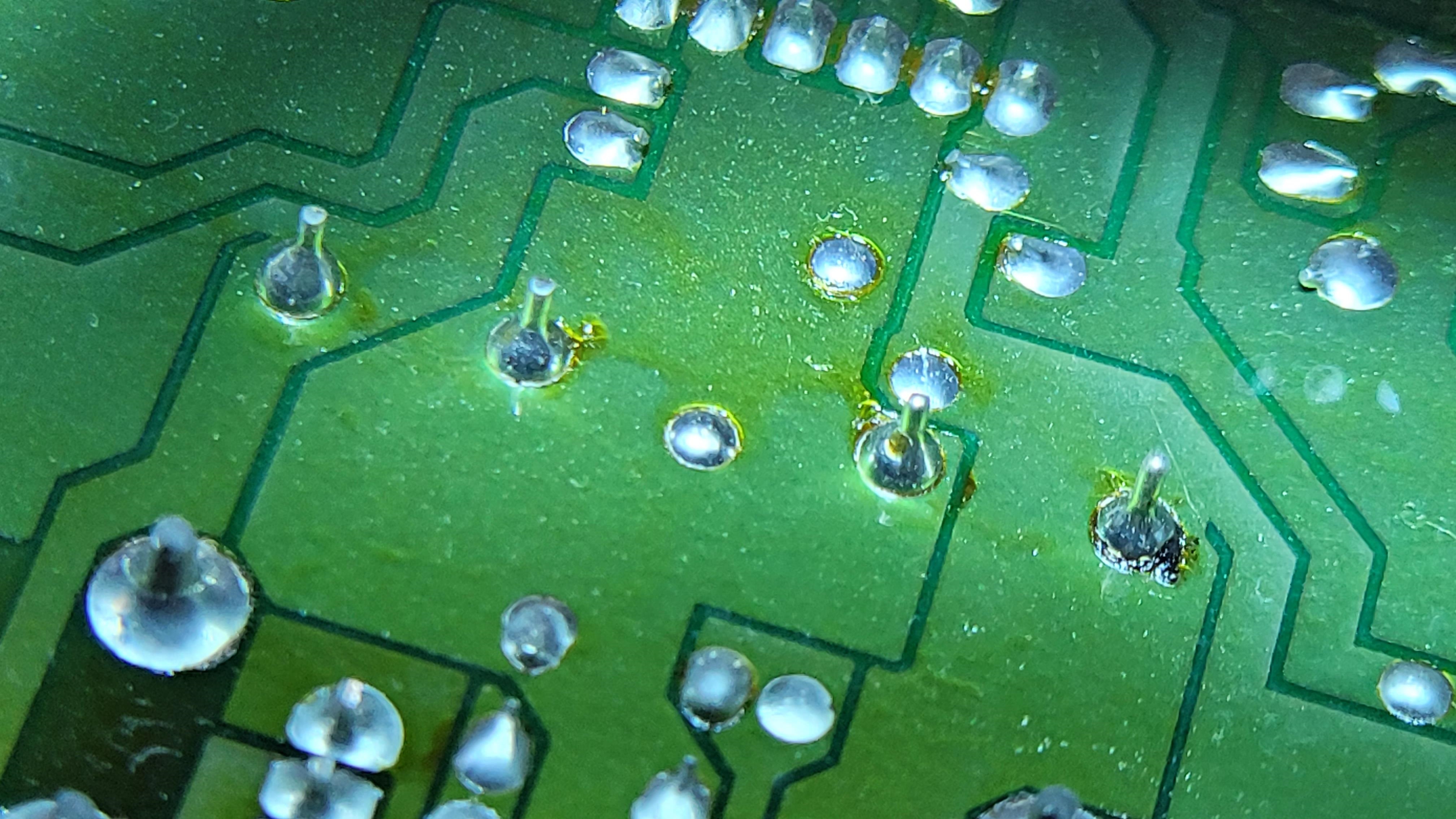

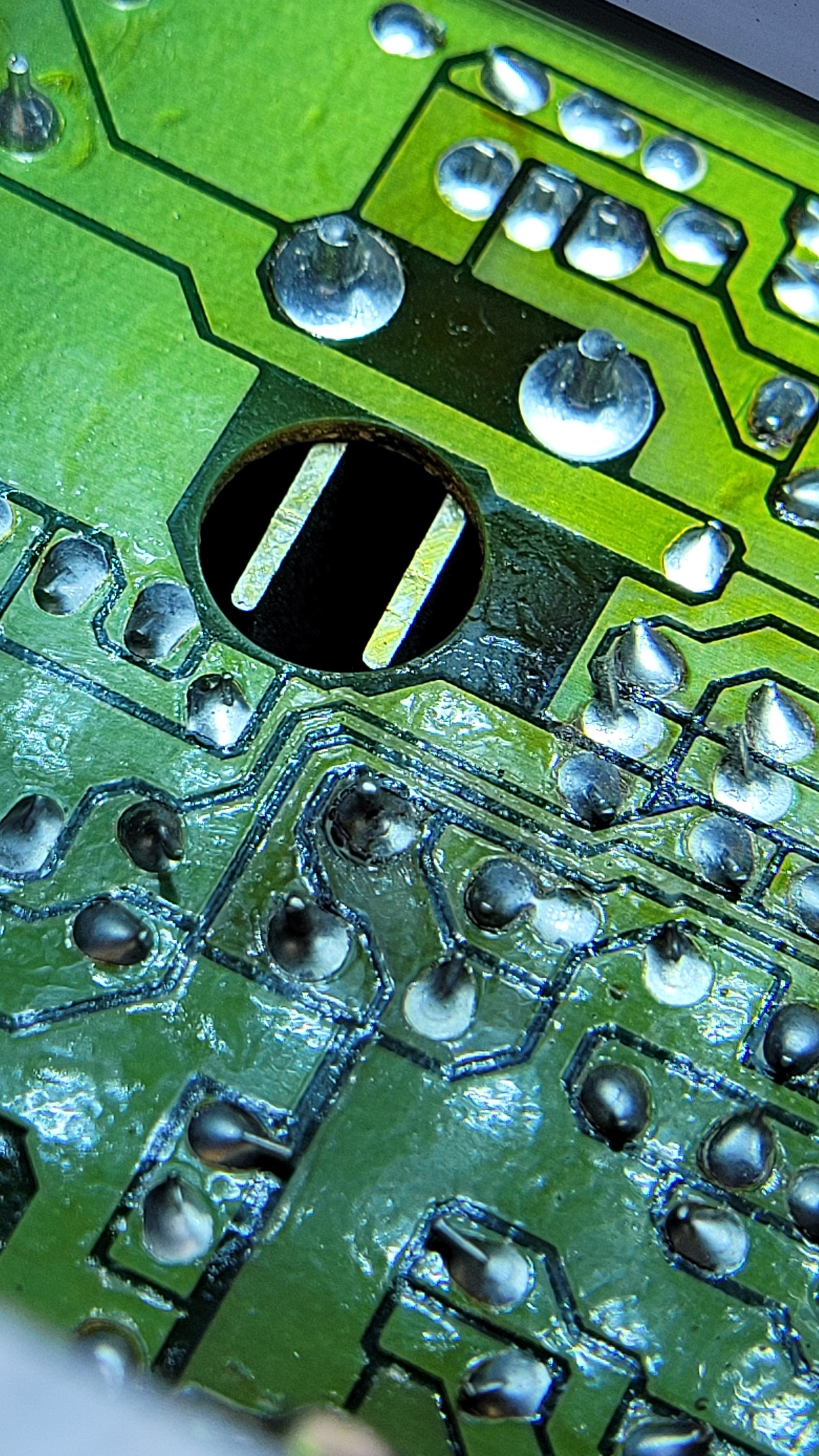

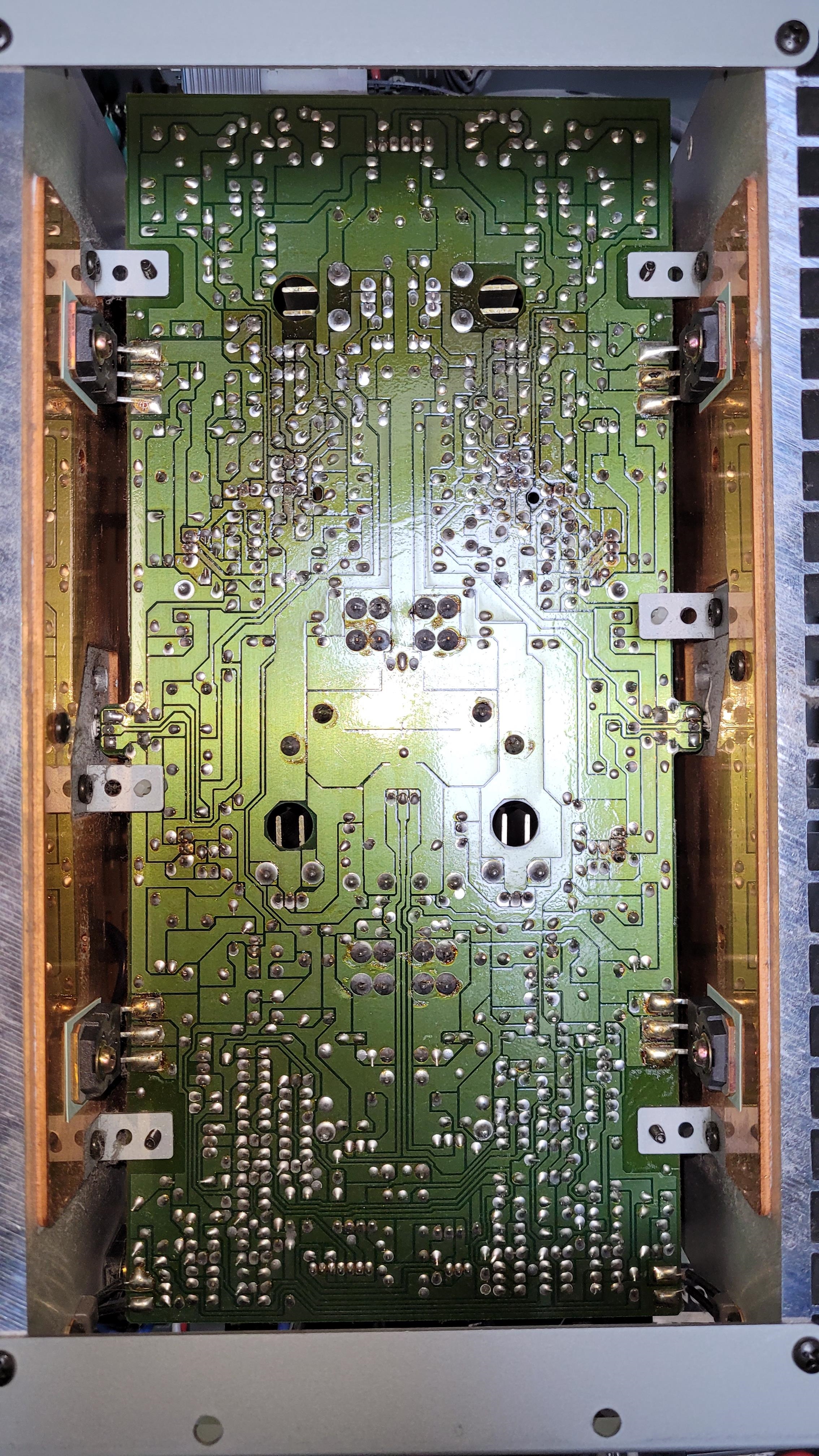

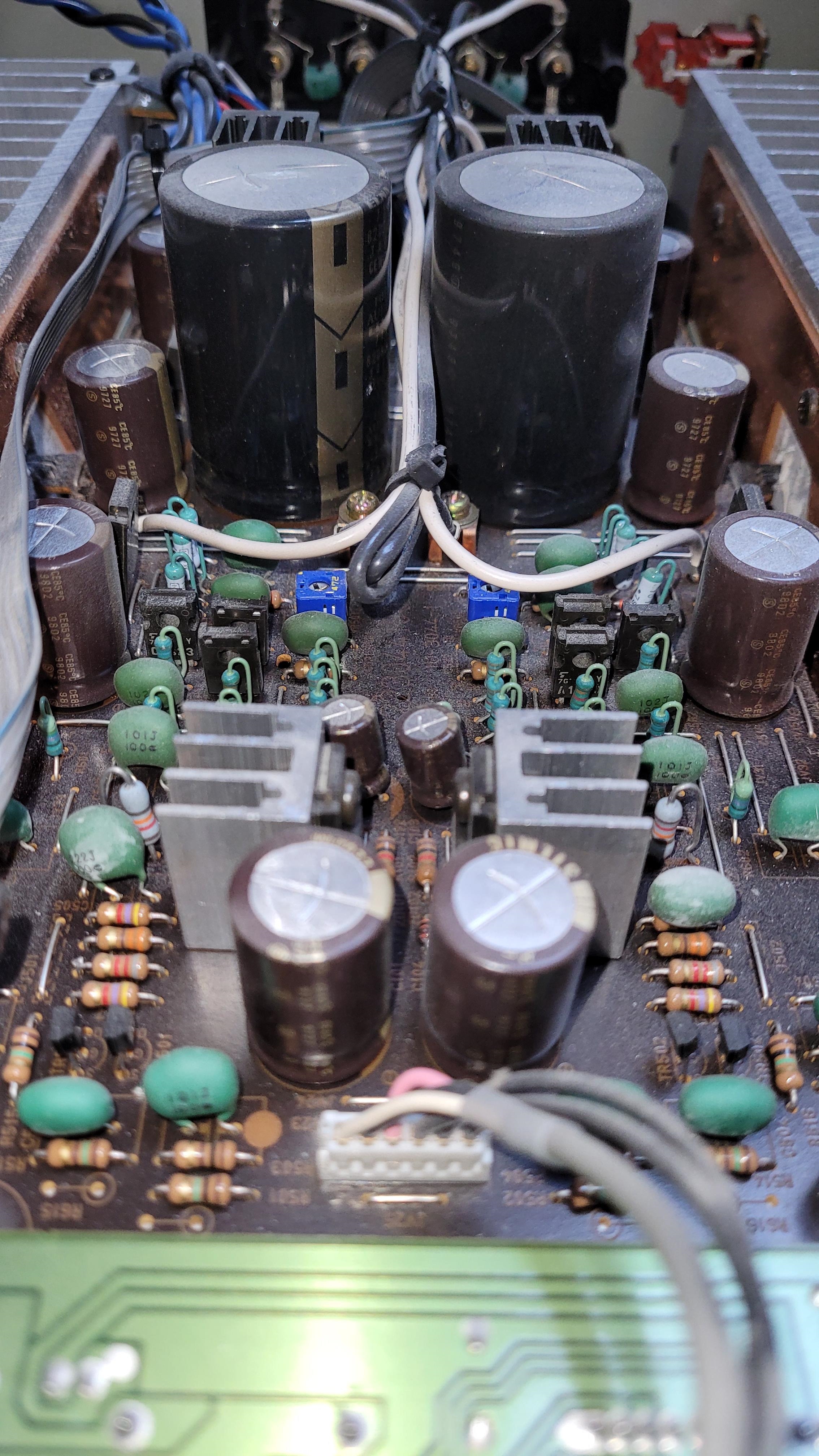

Je me suis seulement décidé à rouvrir l'ampli, en mettant le casque, j'ai un souffle même sans son, volume à 0, et ça grésille sur de la musique. J'ai testé en exerçant une pression sur la carte d'amplification centrale et le défaut change, ça peut grésiller des 2 cotés, siffler ou fonctionner à priori correctement. Du coup, probablement une soudure je me dis. Même si après 25 ans, les capacités électrolytiques ont fait leur temps. Les deux principales sont peut être très légèrement bombées mais rien de flagrant. Je n'ai pas de quoi les tester et je me demande si il ne faut pas les dessouder pour ça.
J'ai sorti la carte pour voir le dessous, y a rien de flagrant même si y a bien deux soudures qui me font douter.
Je pense que je vais devoir m'acheter un petit fer à souder pour essayer.
C'est pas évident de détecter les défauts.

Trouves de la soudure fine genre 63/37 0.031"
Un Weller Sp40nEU avec un tip ST7
PS: Les condensateurs, surtout les gros, peuvent vivre plus longtemps que ça.
Si ils ne surchauffent pas, c'est bon signe.

MiB a écrit:Je pense que je vais devoir m'acheter un petit fer à souder pour essayer.
Essayer quoi ? Que comptes-tu faire avec un fer à souder ?
Tu dis plus haut que tu ne veux pas faire la dépense de confier ton appareil à un réparateur. Mais pour faire un dépannage de ton amplificateur toi-même en toute sécurité pour ta personne, tu vas devoir dépenser une certaine somme d'argent pour t'équiper et, surtout, tu vas devoir t'armer de patience et t'entraîner pour ne pas faire à ton appareil plus de mal que de bien.
Es-tu vraiment certain de vouloir te lancer dans ce projet ?

Quand il appuie le son revient.
À sa place je referais des soudure.
PS: une pompe à désouder est nécessaire assez souvent aussi, pas à négliger.
Puis de la (Wick) tresse à désouder aussi.
Puis il faut surtout savoir qu'il ne faut pas laisser le fer longtemps à la même place, sous peine d'endommager le circuit (Trace) ou certaines pièces sensibles.

Oui, dans l'idée c'est d'essayer d'identifier la soudure fautive et la refaire, mais je peux ne pas la trouver, et il peut y avoir plusieurs soucis.
Pour le coup, un fer à souder c'est accessible, même si il faut 2 ou 3 accessoires.
J'ai vu aussi, j'ai oublié le nom, un liquide qu'on peut appliquer avant de faire la soudure.
Après, je sais qu'il ne faut pas rester trop longtemps à chauffer...
Le réparateur chez moi ne fait plus les amplis, faute de temps, et comme je ne conduis pas, j'ai pas pris le temps de voir avec une boîte genre ageps...
Et d'occase en l'état, je ne vais pas le revendre beaucoup j'imagine...
