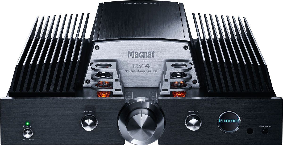

Quelqu'un pourrait m'expliquer la marche à suivre pour changer les tubes sur un Magnat RV4 ?
Le manuel ne dit rien mis à part de s'adresser à un spécialiste... j'ai pas envie de tout casser

Ce sont deux petites triodes E88CC qui n'ont pas besoin de réglages quand on les remplace. Magnat donne une durée de vie allant dans des conditions d’utilisation normales d'au moins 20000-50000 heures.
Pour les changer, c'est simples s'ils sont accessibles facilement. Il suffit aprés avoir débranché le cordon secteur de tirer verticalement sur chaque tube pour le sortir de la base où il est embroché... surtout ne pas le faire vaciller de droite et de gauche, mais bien tirer verticalement en le saisissant fermement. Et le tube sort.
Prendre le nouveau : à sa base il a des picots en cercle incomplet qui foment donc un excellent détrompeur : le nouveau tube sera donc enfiché verticalement lui aussi sans le tortiller en respectant les trous dans sa base : tu verras c'est très simple.
Chaque tube doit être bien enfoncé dans son socle, pas en appuyant comme un malade mais jusqu'au fond. Et le tube ne doit plus bouger.
Voilà, tu peux rebrancher sur la prise murale et mettre en marche.
P.S Surtout ne te ruine pas en tubes...

Merci pour ta réponse
le problème c'est qu'ils sont dans leurs cages et que la préhension des tubes est donc TRÈS mauvaise... J'ai essayé de tirer dessus en glissant mes doigts dessous tant bien que mal mais ça ne vient pas Sinon j'ai trouvé ceux là sur Leboncoin, à 69€ la paire neuve je me suis dis que ça se tentait: https://www.audiophonics.fr/fr/tubes-et ... 17283.html

Merci pour ta réponsele problème c'est qu'ils sont dans leurs cages et que la préhension des tubes est donc TRÈS mauvaise... J'ai essayé de tirer dessus en glissant mes doigts dessous tant bien que mal mais ça ne vient pas
L'annonce le bon coin renvoie sur Audiophonics qui est le marchand que je t'ai indiqué...
Tu ne peux pas retirer les caches tubes ?

C'est bien le problème, je ne sais pas comment faire pour retirer les caches tube
