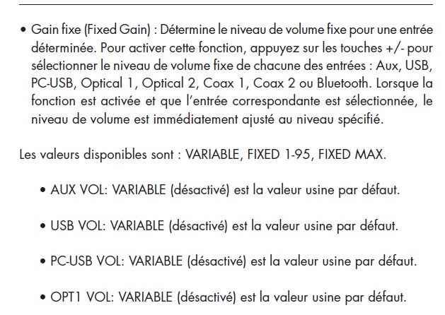

Apparemment j'ai mal expliqué, je complète.
Je n'ai pas trouvé l'info que je recherche même si on en a parlé quelques pages avant et c'est ce que j'avais compris aussi.
Donc pour utiliser la série A-12, A-14, RA-1572... en bloc de puissance avec un ampli HC on sait mémoriser suivant l'entrée sélectionnée un volume fixe qui est réglable ou mettre au max de l'entrée sélectionnée.
Voilà ce qu'ils mettent dans le mode d'emploi:
Si on met en fixed max pour l'entrée AUX on aurait comme un main-in vu que l'ampli ira à fond mais c'est pas un vrai main-in car on passe toujours par la gestion du volume et pour avoir fait des tests sur des amplis classic on entend généralement un petit soufflement via les hp quand on met le volume presqu'à fond et qu'on rentre des pré-out dans une entrée classique.
Avec ces rotel çà le fait aussi ? Ou alors on ne met pas au volume max mais plus bas et on règle un peu plus le volume à l'ampli HC ?

domin a écrit:Ah si, j'ai compris la bidouille!
Tu utilises une entrée Ligne et tu fixes le gain à un volume élevé (page 27 du manuel - Fixed Gain) : cela désactive le volume, qui sera piloté par l'autre préampli.
Cela revient à ça, mais avec une version simplifiée/automatisée.
Le résultat sera là, mais de là à dire que la partie préampli sera totalement bypassée, c'est une autre histoire
Gain fixe (Fixed Gain) : Détermine le niveau de volume fixe pour une entrée déterminée. Pour activer cette fonction, appuyez sur les touches +/- pour sélectionner le niveau de volume fixe de chacune des entrées : Aux, USB, PC-USB, Optical 1, Optical 2, Coax 1, Coax 2 ou Bluetooth. Lorsque la fonction est activée et que l’entrée correspondante est sélectionnée, le niveau de volume est immédiatement ajusté au niveau spécifié.
Les valeurs disponibles sont : VARIABLE, FIXED 1-95, FIXED MAX.
Je n'ai pas vraiment trouvé d'infos là dessus

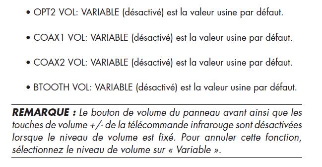

Pour ceux qui ont un préampli RC-1572 (et surement bien d'autres Rotel) et qui ne le savent pas encore, qu'on peut utiliser celui-ci en fonction BYPASS sur une ou des entrées à votre choix.
Pour cela il suffit de monter le volume de votre entrée choisie à 90 ou 100 et de bloquer cette entrée selon les indications de la notice (je joins les éléments de la mienne).
Quand cette entrée est réglée et bloquée FIXED elle fonctionne comme sur tout autre ampli intégré ou préampli désigné comme ayant la fonction BYPASS.
