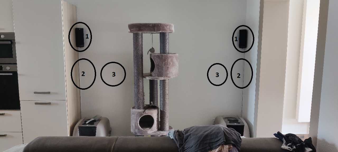

Voici ma configuration actuelle :
Les surround sont dans le prolongement gauche et droite du canapé mais orientée vers le centre du canapé (leur socle de fixation murale permet de les tourner).
Le haut de l'enceinte est à 1m70.
Je garde le même positionnement (au delta près que si non orientable les RS5 feront face au mur d'en face donc la tv) ou tu me suggère différemment ?
Quelle hauteur max le haut de l'enceinte par rapport au sol ?
J'ai mis 3 positions un peu au hasard sur la photo
Je précise que j'ai une prise électrique en bas de chaque enceinte surround, donc 2m c'est plus que suffisant.
