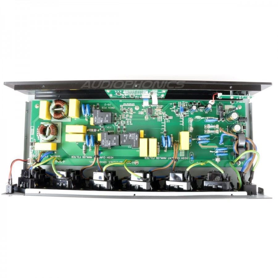

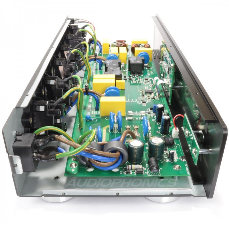

si je regarde l'intérieur du Y-G 2 :
je suis pas certain qu'il n'y aurait qu'un filtre unique. Il est écrit un filtre différent par paire ( 6 prises = 3 filtres ).
safe
Messages: 10500
Inscription Forum: 25 Sep 2000 2:00
Localisation: longjumeau, france
Message » 30 Oct 2022 11:30
Il faudrait suivre les pistes de la PCB.
Ma mémoire m'a joué des tours, car il n'y a pas de gros parasurtenseur ... seulement des paires de varistance.
Ce que l'on voit du filtrage (ou des filtres ?) est relativement sommaire et très léger comparé au YG-1.
Le YG-3 est encore différent.
Les mesures ont été très bonnes. C'est surtout au niveau de ses possibilités de pilotages, de séquenceur, de groupement et d'autres petites choses très sympas et uniques, qu'il y a une réelle plu value à s'orienter vers le YG-3. Voir ce dont on a besoin.
N'ayant pas testé le YG-2 je ne connais pas ces performances ni ce qu'il propose en plus du filtrage.
AMHA à ce niveau, voir les prix ? on trouve tout aussi bien chez Furman.
