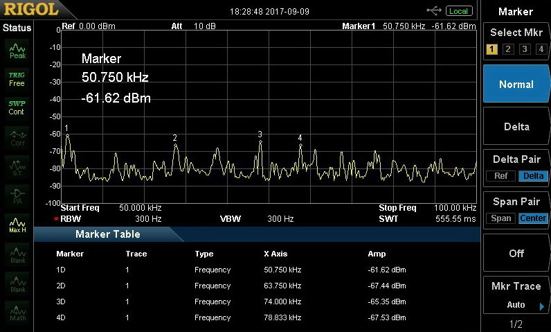

j'avais mesuré mon linky il y a trois ans avec un analyseur de spectre en enroulant l'antenne autour du compteur
ce sont des trames brèves avec des minutes de silence entre deux trames
pas du tout continu
balayage entre 50 et 100 kHz, voilà ce que ça a donné à l'instant où ça a émis
ce sont les 2 et 3, 63 et 74 kHz, les 1 et 4 sont des alims à découpage d'autres appareils
moins 65 dBm est extrêmement faible
entre deux trames, il n'y a rien à 2 et 3
je referai une mesure à l'occasion
Michel...
pas du tout continu
Michel...

Il faut surtout mesurer l'incidence sur le courant secteur.

Sur le secteur, c'est encore plus faible, noyé dans le bruit de fond
