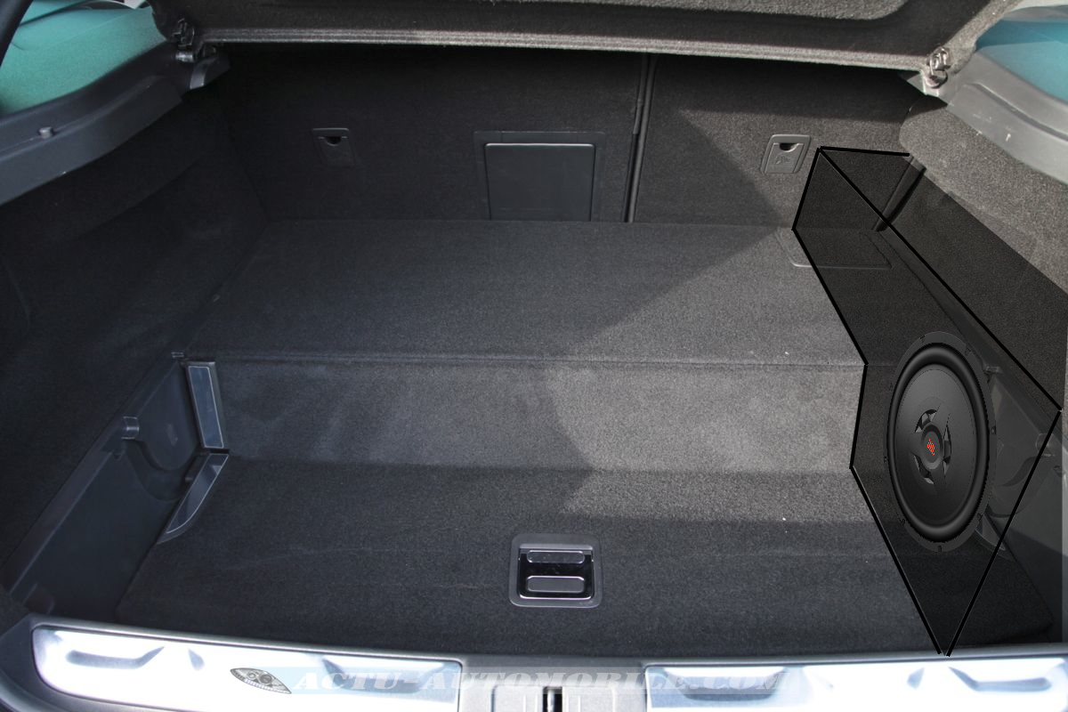

Quid d'un caisson ainsi ?
ou a défaut tu montes ton Sub rayonnant dessous le caisson avec des pieds dans l'idée de celui-ci https://www.esxaudio.de/english/dbx600q ... ystem.html
Ainsi ton HP est protégé

j'aime beaucoup la 2eme idée, je vais partir la dessus, j'espère que ca ne vibrera pas, jvais peut être parti sur des pied type cylindre block plutôt que simple plastique. mais effectivement, faire un petit emplacement pour l'empli et aussi une bonne idée comme ca je laisse le compresseur a ca place.

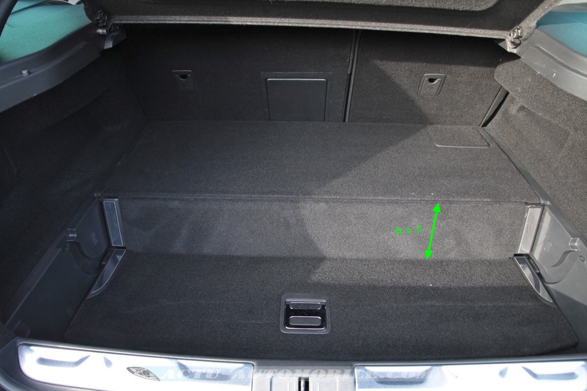

Le Sub que tu as choisi n'est pas un flat. Il fait presque 17cm de hauteur. J'espère que tu auras la hauteur nécessaire une fois le caisson réalisé.
Car 13.5 cm du HP + ~ 2cm de medium du coffret + 2 cm de pied ca fait presque 17.5cm mini de hauteur.
Ensuite 74db de rendement. c'est faible
Tu as choisi un 10 cm pour la centrale. Tu n'as pas peur de tomber dans les conduits de l'aération ?
De plus je suis pas sûr qu'il passe en hauteur. Perso je serais parti plus sur un 8.7cm

Pour le sub, j'ai 5mm de marge
le soucis que jai cest qu'un 12ouces passe pas,je suis obligé de mettre un 10. on verra le rendu deja avec celui la
pour le hp central, je verrais bien, si ca passe pas je renvoie.

Un 12" ne passait pas ?
En hauteur ou en diam ? Parce qu'en hauteur, le JBL ne faisait que 8.3 cm

Pour ce qui est de passer mes 2 alim de la batterie a l'habitacle, ca ma demandé bcp de démontage mais au moins c'est propre, pas un seul fil visible nul part.
démontage du siège passager un poil laborieux, mais quelle plaisir de travailler quand il est plus là!
Au passage, le PUZU que j'ai commandé sur leurs site officiel est arrivé en 3j depuis la chine par fedex, 170€ avec le bon faisceau (il faut les contacter immédiatement après la commande via le tchat en ligne pour préciser le numéro de commande et le modèle du véhicule en ayant sélectionner préalablement other vehicule type au moment de la commande).
Puis la réalisation de mon caisson sur mesure pour ne pas perdre de place dans mon coffre, j'ai acheté du MDF 15MM et le reste de la liste est dans un post plus haut.
Pour finir j'ai pas mis de mousse dedans, car elles était trop épaisse, et la hauteur de mon caisson est déjà faible. Mais le résultat est quand même top.
Je me suis bien appliquer sur les découpe et le collage plus vissage des différents éléments pour qu'ils n'y ai aucune fuite ou vibration.
L'aimant qui passe au millimètre! que j'ai callé avec une chute de la moquette de finition au cas ou!
Moquette collé sur la parti visible, avec le retour dessous qui lui est agrafé en plus de la colle.
Résultat fini, me reste juste a tout bien nettoyer et accrocher les câbles proprement.
Du coup je n'avais pas anticiper le tassement du tapis qui porte les pieds du caisson, et j'ai un décalage de 4-5mm, j'aurais du prendre des pieds de 2.5cm. mais le résultat est assez propre, il rentre presque en force alors ne bouge pas d'un poil ni vibre.
Coté son, c'est juste whoaooooooo! le hp pionner n'es peut être pas le meilleur, mais couplé a un bon ampli, le son est de très bonne qualité, je suis assez bluffé, le panel de basse est vraiment distinct et propre, et vue la puissance, j'ose même pas le mettre a fond, ca donne mal au cœur...
J'ai commencé mes réglage avec le soft PUZU, et même si il me manque encore a trouver comment amplifier le hp central, le reste est fini et le résultat est impressionnant, je suis largement satisfait de mon investissement.
