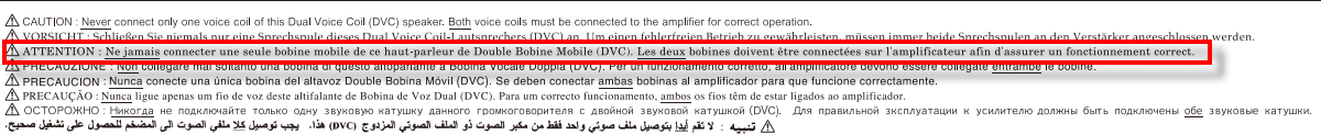

Sinon tu as bien lu la doc du Sub Pionner ?
Parce que quand je vois ton câblage de celui-ci, tout comme l'accord de l'évent ... j'ai des doutes
lutilisateurlibre
Messages: 132
Inscription Forum: 18 Aoû 2007 13:28
Message » 28 Mar 2022 4:42
effectivement j'avais pas vue cette partie...
je suis bon pour le réouvrir :charte:
Ce que j'ai fait ce matin, je l'ai câbler juste par acquis de conscience, mais pas de différence a l'oreille. Dans tout les cas je suis vraiment satisfait de ma nouvelle installation.
Merci encore pour ton tuto et toute ton aide :bravo:
