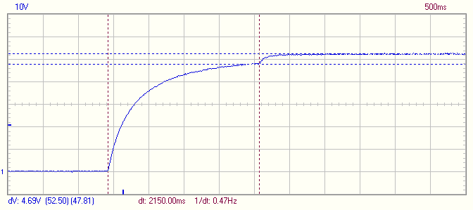

Alimentation terminée.
J'ai câblé sur une petite carte pour le filtre de composante continu + temporisation secteur (soft start) et alimentation des ventilateurs.
Le tout est optimisé pour consommer le moins possible.
Les 3 ventilateurs 12v sont câblés en série avec un relai 12v et une petite résistance de 68 Ohms (RLP3) fini d'adapter aux 54v à vide sur le secondaire.
C'est bien le secondaire qui alimente l'ensemble pour réduire au maximum les consommations supplémentaire.
2 condensateurs câblés en // sur la bobine du relais permettent de temporiser l'application du secteur. Relai non alimenté, le secteur passe par une résistance de 68 Ohms (50w).
Bref, les 3 ventilo et le relai pour la temporisation secteur ne consomment que 2.5w au total.
Le pont de diode 600v/35A utilisé pour protéger les condensateurs de filtrage dc secteur est située sous le PCB, en contact avec le coffret.
La mise sous tension sur le secondaire, on voit bien l'effet de la temporisation secteur.
Ce que ça donne avec les 3 ventilateurs qui seront montés prochainement sur une plaque alu.

La tempo est un poil longue, si il y a plusieurs cycles répétés dans un temps bref, la résistance de 68 R va chauffer! A 500 ms la tension est déjà à + de 50% de sa valeur nominale. Je dirais qu'il y a au moins un condo de trop
J'ai reconnu l'oscillo, un Velleman non
- fiscal
- Pro-Fabricant
- Messages: 3039
- Inscription Forum: 31 Aoû 2006 15:29
- Localisation: VILLEURBANNE
Oui, petit scope Velleman USB, très pratique pour la maison.
J'avais mis une seule capa à la base sur la tempo mais j'ai préféré en mettre une 2eme.
Tu parles de quelle résistance, celle en série avec les ventilateurs (3w) ou celle sur le secteur (50w) ?
La tension sur le secondaire une fois le secteur coupé reste suffisante pour laisser les ventilateurs tournaient pendant près de 3 minutes.
Ce sera bien sûr beaucoup moins une fois les cartes amplis connectées.

Bonjour
Je pense à la grosse, qui limite le courant d'appel à la mise sous tension.
- fiscal
- Pro-Fabricant
- Messages: 3039
Hello,
Celle qui sert de DC block ?
A part le courant magnetisant (celui qui est nécessaire pour finalement finir en Hystérésis)
il y a 2 "grosses" capas de réservoir. une fois pleine via la R de soft start, c'est la mer plane.
Les capas en série ne se chargent pas.
Uc= Z*I
Z=1/jcw (ou -j//cw comme on veut).
Uc= Z*I
- thierry38d
- Messages: 575
- Inscription Forum: 05 Nov 2020 16:31
- Localisation: Grenoble Fournaise/Frigidaire inscrit depuis 2004
J'ai pris comme base le schéma d'elektor où ils mettent 4 résistances de 10 Ohms /5w en série. L'équivalent de 40 Ohms / 20w
Avec la 68 Ohms / 50w, le temps de chargement est un peu plus long mais vu la puissance des transfo et la forte capacité de 94000uF, j'ai préféré allonger ce temps.
Difficile d'estimer la conso de cette résistance mais effectivement, le courant passe par cette résistance uniquement sur 2.15s.
Une fois les capacités chargées sur le secondaire, le relai court-circuite cette résistance.
Le relai va être actif pendant un temps très important après coupure secteur.
A voir quand tout sera câblé mais sans carte ampli, la tension reste suffisante sur les capas pour faire tourner les 3 ventilateurs pendant 3 minutes !
Ce circuit de temporisation secteur est en série avec le DC blocker.
