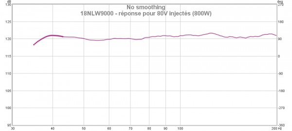

tcli a écrit:Vu l'ambition du projet, vous n'avez pas envisagé d'asservir dans les basses ?
Jamais envisagé cette solution, car un "bon" asservissement mobilise une puissance du même ordre de grandeur que celle de l'amplification principale, et ne concerne réellement que des utilisations indoor, où la réponse est assez torturée dans le bas. En extérieur, la solution classique fournit des résultats excellents, inimaginables à une telle puissance il y a peu.
Lors de nos essais, nous avons d'abord cru à un bug de REW lorsque nous avons vu l'allure de la courbe de réponse, on se serait cru sur WinIsd...
La mesure ci-dessus a été effectuée en extérieur, en demi-espace, micro placé à deux mètres.
Ramenée à 1 mètre pour 1W, cette mesure confirme exactement la sensibilité indiquée par le constructeur, 97 dB/1W/1m.
Dans notre application, les objectifs de SPL seront atteints dans le grave en injectant à peine 200 W dans chacun des huit HP de 18", qui respireront donc à l'aise.

pvrx a écrit:tcli a écrit:Vu l'ambition du projet, vous n'avez pas envisagé d'asservir dans les basses ?
Pascal
