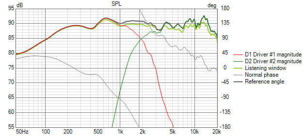

tracerbox a écrit:Voici ma proposition, pas parfaite, je suis sur que Agno a trouvé mieux.
Il ne faut mettre qu'un hp de grave dans le schéma, le fichier .zma est déjà la mesure des deux en série.

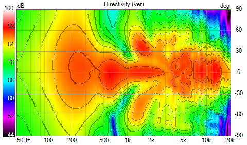

Le fractionnement des grave medium reste visible/audible (on le voit bien dans les courbes en directivité).

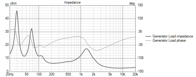

Ma version filtrée à 2,2kHz donne un module d’impédance trop faible en hautes fréquences il me faut encore un peu travailler dessus.

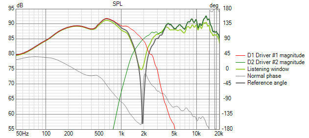

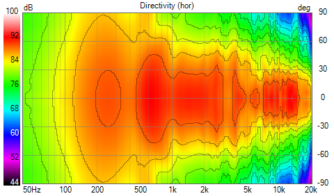

Voilà ma v2.
Le plus long a été de trouver une solution ne faisant pas descendre l'impédance en dessous de 3 ohm du coté du tweeter. Le raccord est à 2100Hz, plus haut que la version précédente, en tant que compromis entre directivité verticale et distorsion. La directivité verticale est moins bonne que pour la v1 mais le raccord plus haut permet de limiter la remonté de distorsion du tweeter vers 2kHz.
J'ai aussi prévu une possibilité de réglage fin du niveau du tweeter.
Comme sur la v1, le fractionnement des grave medium est atténué, et la réponse en puissance suit une ligne droite pour un bon couplage avec la pièce.
Horizontal
Vertical

Message » 16 Oct 2024 23:55
Beau boulot The Filtering Lab :bravo:

Message » 17 Oct 2024 10:00

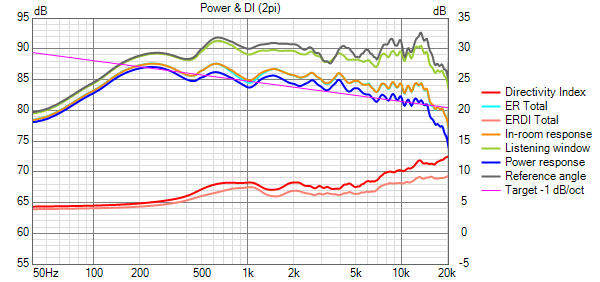

y a quand même une sacré bosse à 600 non?
