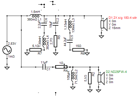

@The Filtering Lab:
Une idée du pourquoi de l'impédance si basse dans l'aigu?

Agnostic1er a écrit:@The Filtering Lab:
Sinon, certains d'entre nous n'habitent pas en appartement; c'est mon cas, avec de surcroît une pièce dédiée, et j'apprécie beaucoup mes enceintes de 95dB; la dynamique, c'est souvent appréciable :wink:
Bonsoir
C'est du principalement au filtre du second ordre qui doit aussi compenser la réponse du tweeter pavillonné. Avec un filtre du troisième ordre, toujours en ciblant une réponse acoustique LR24, l'impédance est plus grande mais le raccordement en phase est moins bon.

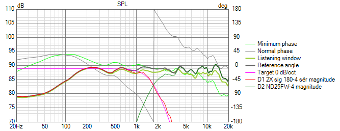

Message » 21 Oct 2024 11:02
Bonjour The Filtering Lab
J'ai pris connaissance de ton filtre qui vise des cibles visibles et définies et pense qu'il est proche de ce fichier joint
J'ai pu voir que les fonctions transfert sont très proche de celle d'Hubert, sauf au dessus de 3000hz ou en effet la réponse du SIG s'écroule et peut se passer d'atténuation, les phases sont bien synckro
Un point m'interpelle, comment parvient-tu à obtenir le niveau de 89.5 hz vers 300hz ?

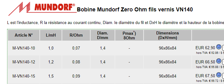

Message » 21 Oct 2024 16:03
J'ai utilisé une Mundorf BS140 de Rdc 0,1 ohm, qui reste à un prix raisonnable. Les autres inductances sont des inductances à air, avec l'objectif général du projet d'être à un coût réduit.

Message » 23 Oct 2024 18:49
NONO56 a écrit:
rés h218 1750.docx
Bonsoir, j'ai voulu aller au bout du projet , pour le fun , la plupart des critères sont bons ,toutefois ,le choix de fréquence qui permet ce résultat est raisonnablement infèrieur au capacité du Dayton
Le projet d'HUBERT est plus élégant et adapté, par 2 fois j'ai voulu lui en faire part et j'ai été jeté en changeant de fenêtre (pas frapper) et j'ai horreur d'écrire 2 fois le même texte
Il y a des points commun avec mon filtre. Ma version initiale filtrait aussi bas que celle ci, et à la vue des mesures de distorsions fournie par Agnostic1er j'ai remonté la fréquence de coupure des filtres.
Est il possible d'ajouter les courbes de réponse listening window jusqu'à power response?

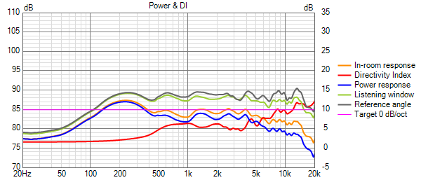

Message » 23 Oct 2024 20:26
O.K.
vituix sig180 nd25 vers TF3 du 23-10 1750 Power+DI.png (27.96 Kio) Vu 288 fois
vituix sig180 nd25 vers TF3 du 23-10 1750 SPL rep.png (31.46 Kio) Vu 288 fois

Message » 23 Oct 2024 22:28
Hi NONO,
Merci pour ta propale!
AMHA, belle maîtrise des phases et de la linéarité en fr dans l'axe. Cependant un peu trop complexe et mériterait une optimisation des réponses en puissance / in-room. :wink:
