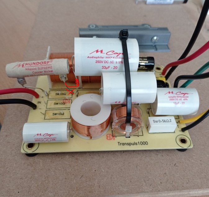

Petit retour sur le changement des condos,
Ne voulant pas faire les choses à moitié j'ai viré la totalité des condos chimiques pour les remplacer par des mkp mundorf mcap,hormis celui du woofer remplacer par un mundorf ecap.
Les 3 résistances en parallèle ont été remplacées par une mundorf mresist suprême.
Toutes les valeurs des composants changés sont les mêmes que ceux qui étaient installés.
https://nsa40.casimages.com/img/2021/04/24/210424102048897378.jpg
L'écoute en a été grandement améliorée !
Avec une impression de finesse et plus d'ampleur a l'écoute,
Je vous passe le fruité du médium etc :D
A l'inverse de la transpuls 1500 les évents ne sont pas bouchés,j'ai donc mis une mousse dans un évent sur chaque enceintes et la le côté"boomy" a disparu ! Un grave bien plus sec.
J'vais pas m'étaler plus mais le jeu en vaut la chandelle !
Super content de ces petits changements qui me font garder ces enceintes moi qui voulais m'en séparé!
Merci a tous et notamment à Tracerbox!
PS:les valeurs des composants sont inscrites sur la plaque pcb sous les composants,on ne sait jamais si quelqu'un veut ce lancer dans le changement des selfs.

Tu aurais la liste des composants achetés, histoire que je me fasse une idée du tarif de la modif?

content que tu sois satisfait de tes modifications :D ça fait plaisir.
tu aurais pu relier directement la resistance sur le condo de 33 pour éviter de passer par le PCB. mais bon là, on coupe les cheveux en quatre :mdr:

tu aurais pu changer la R de 0.56 pendant que tu y étais !

tomary57 a écrit:Tu aurais la liste des composants achetés, histoire que je me fasse une idée du tarif de la modif?
Comptes 75/80 € pour les 2 enceintes que pour les condos (ça peut monter très vite en fonction de la qualité que tu choisis), les resistances 12€ pièces pas bien sur que ça change quelque chose.
Après toutes les valeurs et reference sont notées dans les postes précédents.
Bon bricolage!

tracerbox a écrit:tu aurais pu changer la R de 0.56 pendant que tu y étais !
Oui pas faux, je ne serai pas sans y retourné d’ici peu

je ne vois pas cette valeur de 0.56ohm ni chez TLHP ni chez Audiophonics :hein: c'est pourtant du standard.
il ne te reste plus qu'a en mettre plusieurs en parallèle pour obtenir les 0.56 :ko:
