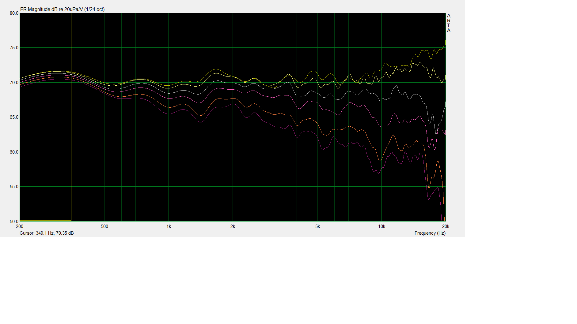

9.4L net, BR Fb 59.5Hz, F3 50.12hZ
Particularités:
- Géométrie du guide d'onde plus grande que la Sd du grave-médium; le visuel en devient particulier.
- La profondeur du guide d'onde plus importante que le fond du grave-médium pouvait laisser penser à un décalage trop important des centres émissifs: ce n'est pas le cas, ou, plus exactement, cela n'a pas d'impact réel: à hauteur tweeter les émissions sont calée temporellement. En conjonction avec d'autres paramètres des hps, cette caractéristique a permis des ordres identiques sur passe-haut et passe-bas.
- 6d/octave électrique se traduisant par un quasi LR2, avec des pentes acoustiques de 10/11dB.
- un simple condo de 0.10µF // à la self du ZA14, amorti par une R de 22ohm (facultative), permet de killer le pic de fractionnement. Avec ce breakup killer aucune coloration n'est audible sur le boomer écouté seul.
- Fx basse (1290Hz), le tweeter la supporte dans cette config dont la tenue en puissance est relative au grave-médium.
Ce filtre très simple à faible pente a été permis par:
* la bande passante relativement linéaire du ZA14, son absence de disto et par la forme de la réponse du tweeter dans son WG.
* le pic de fractionnement très haut du ZA14, relativement amorti et sans résidu au-delà.
Il se traduit évidemment pas un step superbe, qui montre une absence de rupture de continuité, sans décalage temporel. La phase globale ne varie que de 90° dans la bande passante 100-10000Hz.
La réponse en fréquences tient dans +/- 1dB !!! avec une toute petite bosse à 2kHz due au bafflage réduit du ZA14. Cette bosse ne s'entend pas.
La directivité est typique d'un petit grave-médium et d'un tweeter guidondizé.
La valeur du condo tweeter est très délicate à l'écoute: par exemple, un 1.8µF, pourtant renvoyant une réponse linéaire, se traduit par de l'agressivité.
Globalement l'écoute est très équilibrée, neutre, relativement détaillée, belle tessiture des voix, aucun registre ne déconne, grande homogénéité; les excellentes caractéristiques dans le domaine temporel ne sautent pas aux oreilles par rapport à mes autres réalisations; évidemment tenue en puissance et sous-grave limités.
Vraiment content de ce combo et de son filtre pas cher, hihi.

Agnostic1er a écrit: avec une toute petite bosse à 2kHz due au bafflage réduit du ZA14. Cette bosse ne s'entend pas.
à ton âge canonique c'est normal, passé les 800hz on n'entend plus rien
