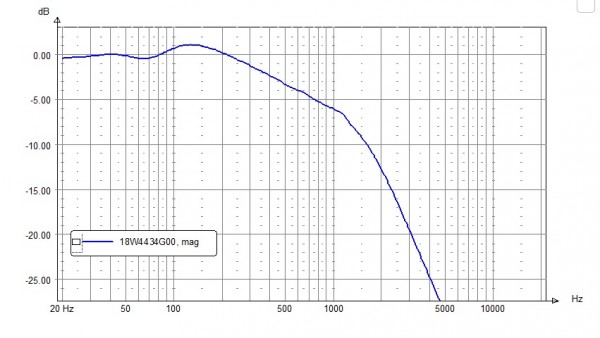

Agnostic1er a écrit:D'autre part, tes courbes de prima publiées sur ton site (mesures de directivité) ne montrent pas une linéarité top notch, avec un petit creusement 350-520Hz suivi d'une ch'tite bosse à 700Hz et de surcroît lissées au 6ème d'octave... A 1ère vue, la fonction de transfert obtenue avec ton combo self+capa+R n'est pas forcément très adaptée à ce W18... C'est pas une critique, hein, surtout que ça se joue à 1.5, 2dB et que je ne connais pas les conditions de mesures de ces dernières, et si ce sont des courbes à jour; j'essaie juste de comprendre pourquoi tu as abandonné l'idée d'un RLC //, qui seul semble être en mesure de compenser les défauts de linéarité du W18 lorsqu'il est filtré en passe-bas de façon classique en 2ème ordre... :wink:
Le filtre publié répondait à un cahier des charges de simplicité.
Néanmoins il est perfectible et j'ai récemment repris le tout pour faire quelque chose de plus abouti.
Je me suis alors posé la question du RLC. Je ne l'ai pas abandonné, seulement seul l'ajout d'un RLC a mon schéma initial ne suffisait pas à résoudre tous les problèmes. J'étais bon > 300Hz mais j'avais une bosse entre 100 et 200 environ. Le niveau > 300Hz était bien aligné au niveau <100Hz mais voilà...J'ai du ajouter un autre circuit à mon filtre.
Et si j'alignais mon niveau général sur le 200Hz je me retrouvais avec un manque de grave...bref ce que j'explique depuis plusieurs posts.
Je crains que tu n'ais le même problème avec le 8 ohms qui semble avoir la même courbe de réponse en fréquence avec juste un peu moins de sensibilité en db/v.
Problème que doit d'ailleurs avoir troels comme je le signalais.
Même si ton filtre semble un peu limiter les dégâts et que l'ajout de la 0,5 voies devrait te faciliter la tâche.

Message » 07 Aoû 2014 0:34
OK Cédric, j'ai compris.
La très faible empreinte du baffle de la biblio collabo lui fait perdre beaucoup dans le bas-mid par rapport au baffle de la w18 de troels ou de prima; j'en ai confirmation car si j'utilise le passe-bas de(s) filtre(s) de troels, je choppe une bosse importante dans le médium (me rappelle plus trop les fr because j'ai pas mes fichiers frd actuellement.
Par contre y a un truc qui m'étonne un peu sur le filtre de prima, c'est la valeur importante de la self boomer pour un 4ohm...

Message » 07 Aoû 2014 22:21
oui, mais ça fait quand même 2.25mH en équivalent 6ohm, ça me paraît beaucoup sur ce hp... est-ce-qu'il te serait encore possible de publier la réponse de ton w18 non filtré en champ proche avec fenêtrage large? ça m'intéresserait de comparer avec le 6ohm...

Message » 07 Aoû 2014 22:28
J'ai publié ça
Mais je n'ai pas une énorme fenêtre là. Sequence de 64k et FFT de 8k pour les réglages dans ARTA, mesure à 15cm du cône.
Kro
Messages: 29449
Localisation: Isère (38)
Message » 07 Aoû 2014 22:37
Moi j'avais quelque chose de bien plus lissé parce qu'à bout presque touchant (page 71, échelle de 7dB). Là on peut difficilement comparer. Mais merci quand même. :wink:

Message » 07 Aoû 2014 22:38
La fonction de transfert du filtre publié avec la 1,5mH
Le premier filtre publié avait une 1,2mH, c'était trop clair !
Kro
Messages: 29449
Message » 07 Aoû 2014 22:47
c'était trop clair because pas assez de bsc tout simplement; tu te rends compte que troels utilise une self serie de 0.82mH sur le 8ohm, équivalente à 0.55mH sur ton 4 ohm, à bafflages quasi équivalents! même si je pense vraiment que troels n'utilise pas assez de bsc...
