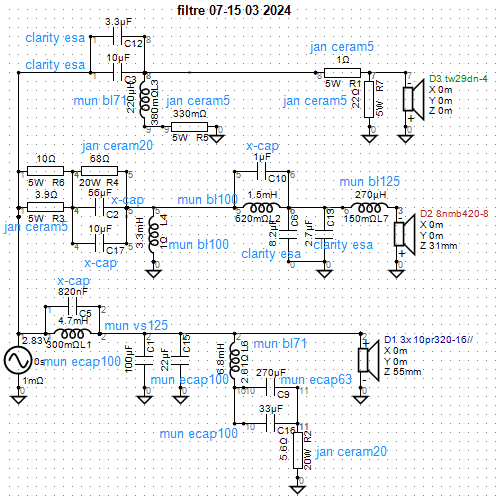

Voilà, enfin le développement de FORCE 1000 est quasi terminé. Ce ne fut pas un long fleuve tranquille, de multiples configurations de schémas furent simulées, mesurées, écoutées: hormis le (re)passage de 3ème à second ordre sur le tweeter, ce furent principalement des modifications de valeurs de composants et des ajouts de résistances pour améliorer les phases. La bonne combinaison passe-bas woofers/passe-haut médium, ainsi que le niveau de grave furent les dernières améliorations ayant apporté le résultat que j'escomptais.
Le filtre quasi définitif est celui-ci; j'ai optimisé le coût des composants, d'autant que je ne voulais pas de selfs à noyau métal, hormis celle en série sur les woofers; certains condos sont d'assez HDG, pas pour l'écoute, mais pour leur faible valeur de tolérance (2% vs 5 pour la grande majorité de leurs concurrents):
FORCE 1000 baffle bas droit, baffle haut penché vers l'avant 07à15032024.png
FORCE 1000 baffle bas droit, baffle haut penché vers l'avant 07à15032024.png (31.81 Kio) Vu 565 fois

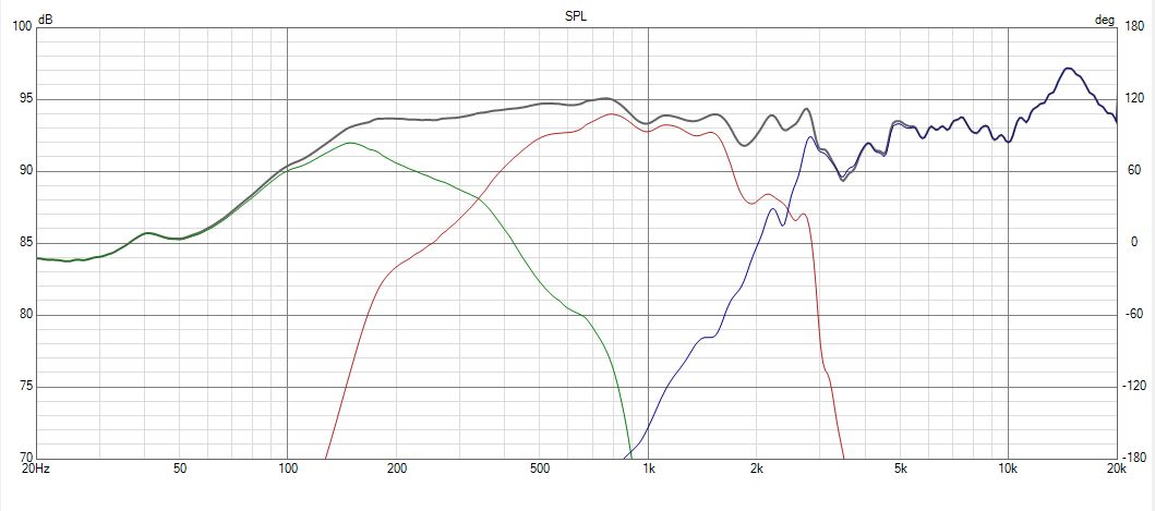

Vous vous rappelez que j'avais développé un filtrage basé sur la pseudo réponse en puissance et qui avait abouti à cette réponse en fr Vituix:

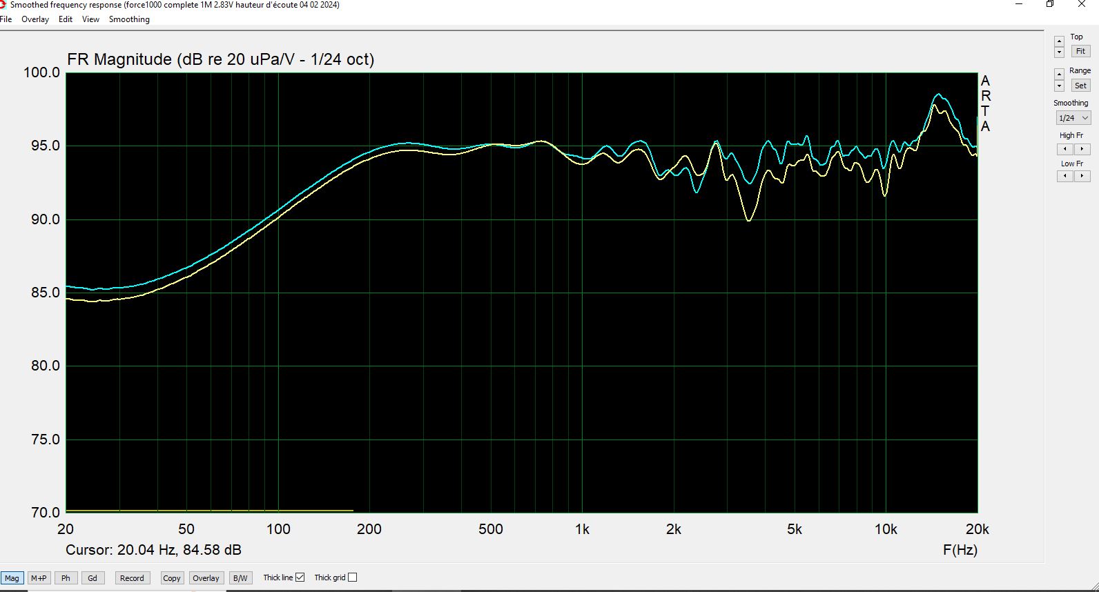

et qui, mesurée dans l'axe d'écoute (juste sous le tweeter), donnait la courbe jaune ci-dessous. La courbe bleue est celle mesurée sur une version très proche du filtrage définitif; depuis j'ai encore amélioré sa linéarité, mais pas encore mesurée:

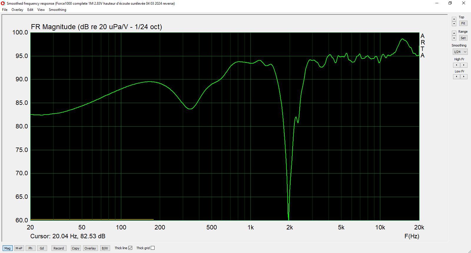

Le reverse du médium à 1M donne ceci, où on voit que les phases sont maitrisées (à la Fx woofers/mid, pas la peine de chercher un deep nul compte tenu des longueurs d'onde à ces fr (350Hz); les Fx sont de 350 et 1960Hz:

Je précise que je n'ai pas (encore) mesuré la pseudo réponse en puissance . Mais ce qui est important à retenir, en tout cas pour moi et dans mon environnement de pièce traitée acoustiquement, c'est que la linéarité de la réponse en fréquence dans l'axe est plus importante et plus pertinente à l'écoute que la réponse en puissance ou toute autre mesure tenant compte de la directivité. Cependant, il est vrai aussi qu'une enceinte avec de bonnes caractéristiques de directivité propose une réponse dans l'axe linéaire. Est-ce à dire que FORCE 1000 possède de bonnes caractéristiques de directivité? Les futures mesure hors-axe me le diront.
