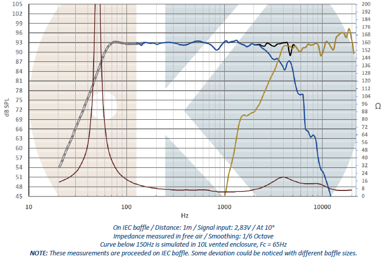

3 LCR a base de Kartesian Cox165_VPA
https://www.kartesian-acoustic.com/copie-de-cox120-vhp
Je part avec le filtre passif dispo sur TLHP, mais je garde la possibilité de modifier (ou refaire...) le filtre si nécessaire

pour revenir au coax 165
je vais suivre les recommandation constructeur 10l BR accord vers 60-70hz... j'ai fait une simulation sous WinISD ça correspond et ça a l'air pas mal pour utilisation en small sur l'ampli 8)
La caisse sera très simple : profondeur réduite (10cm?) pour installation contre le mur surement une 20taines de cm de large, la hauteur sera calquée sur la télé (peut-être une façade plus longue que la caisse histoire de pas surlitrer inutilement ) finition toute simple (peinture noire ou valchromat noir) inutile de ce prendre la tête au final ça ce verra pas...

Quelle sont les pentes du filtre proposer et leur nom ?

Le filtre a une coupure a 12db/oct PB comme PH apparemment... avec une cellule RC sur le hp de grave en complément...

Je n'utilise qu'une partie du volume pour la charge, le reste est juste la pour raison d'esthétique (la hauteur de l'enceinte = la hauteur du téléviseur + largeur de l'enceinte + un poil de jeu ) j'aurais 3 enceinte identique encadrant le téléviseur... j'ai prévu une "extension" pour que l'enceinte centrale fasse la largeur de la télé...
J'aurais 12 litre brut dispo... si je retire le volume du filtre, du hp et de l'évent je serait pas vraiment loin des 10 litres préconisé ... juste un léger surlitrage ...
Pour le SPL maxi, je croise les doigts :mdr:
J'écoute a 3 mètres max dans une pièce non traitée... le futur salon télé la distance sera pas plus grande et la pièce fera une 12zaine de m² j'espère y intégrer un léger traitement acoustique (mur de la télé absorbant )
On a 93db/1w/1m environ d'après kartesian ... j'espère que ça ira... de toute façon dans une pièce non traitée, difficile de respecter la norme... ça parait bien trop fort et agressif :-?

Vu que tu utilises un filtre fini, une mesure a 30cm pour la disto, et 1m environ de 0 a 30° (par pas de 10°).

A chaud comme ça je dirais qu'il doit y avoir moyen de faire mieux que le filtre fourni ... ça manque un peu de BSC (Sagem ? ) et la compression est un peu en avant...
J'ai juste eu le temps de faire tourner ARC genesis de mon ampli Anthem (un vrai bijou ce truc ! :love: ) il a bien corrigé ça et la fusion avec mon sub (temporaire) velodyne CHT12 est quasi imperceptible malgré une coupure des LCR vers 120Hz
