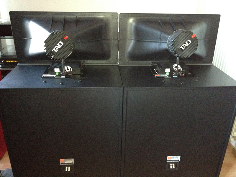

Et bien, les tests ont été tellement concluants que j'ai récemment fait l'acquisition d'un second moteur TD-4002 avec diaphragme TAD au Beryllium, le premier étant équipé d'un diaphragme adaptable Radian en Alu. Je dois également recevoir très prochainement 2 diaphragmes originaux TAD DP-4001 dont un neuf et un second en état proche du neuf (Diaphragme identique entre la TD4001 et la TD-4002). Cette pièce représentant entre 50 et 70% du prix d'une compression TAD, il est assez difficile d'en trouver au détail en excellent état et à prix abordable.
Mais avec de la persévérance et un peu de chance... :wink:

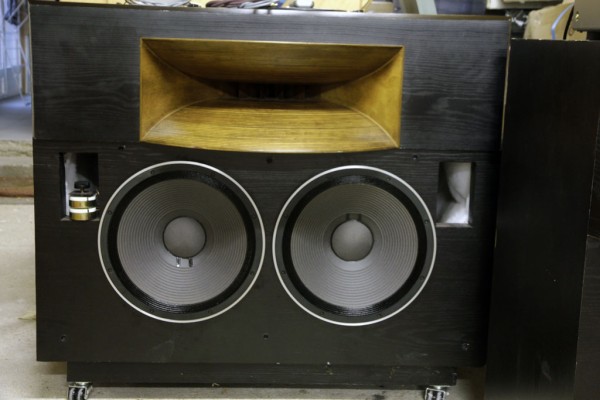

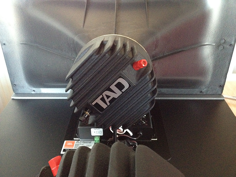

Après avoir essayé plusieurs modèles de compressions notamment chez JBL (2425J sur la 3678, 2430H sur la 4622, 2432H sur la 4722 et 2435HPL au Beryllium), passer sur TAD, c'est comme entrer dans un autre monde.
Le rendu sonore est la fois équilibré et détaillé sans pour autant être agressif ni fatiguant à l'écoute. La réponse en fréquence étant plus linéaire et plus étendue permet un meilleur raccordement avec les 38cm (Fc à 600 Hz) et procure une écoute avec un réalisme déconcertant, en particulier en écoute stéréo avec plus de matière et de précision sur les voix et sur les instruments. L'investissement est certes significatif par rapport au coût des enceintes mais le résultat est vraiment là. :wink:
Montage de la seconde compression TAD après préparation du pavillon JBL (modification des entraxes de fixation + suppression des imperfections au niveau de l'entrée du pavillon)

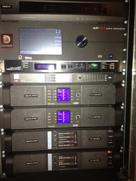

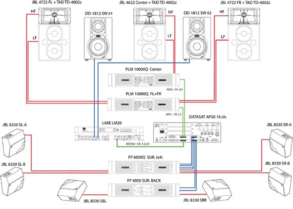

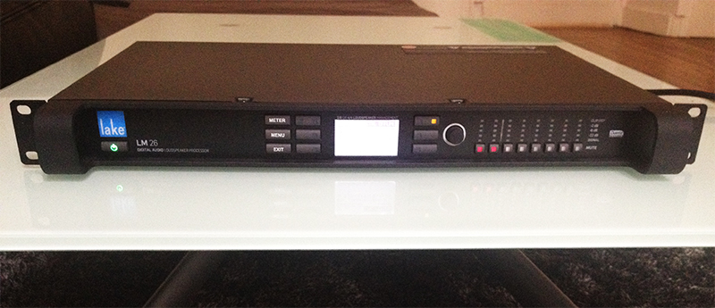

Arrivée d'un nouveau processeur audio LAKE LM26 (EQ + filtre actif) afin de remplacer mon Dolby Lake LP4D12 et dédié à la gestion du Bass Management.
Malgré les qualités certaines du Dolby Lake, plusieurs raisons m'ont poussé à m'en séparer :
- Compatibilité plus assurée par Lab Gruppen avec la version 6.0 du logiciel Lake Controller
- Plus besoin d'autant d' E/S suite à l'utilisation de mes 2 amplis PLM Lab gruppen pour les 3 voies frontales.
- Plus aucune possibilité de SAV sur le Dolby Lake (ni pièces, ni main d'oeuvre)
Mise à jour du rack avec les 4 amplis Lab Gruppen (2 PLM + 2 FP+), les processeurs audio Lake LM26 et Datasat AP20 et le contrôleur réseau Lab Gruppen NLB-60E :

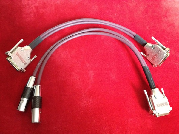

Fabrication maison de nouveaux câbles AES/EBU à partir de câble DHL LABS Silver Sonic D-110.
Ce câble délivre un rendu sonore très équilibré avec une grande neutralité.

Mise à jour du schéma de câblage du système audio :

C'est sans doute inscrit quelque part mais je ne trouver pas: pourquoi as-tu installé un modèle différente en centrale par rapport aux G et D? 4622 vs 4722?
Morg81
Messages: 3167
Inscription Forum: 10 Avr 2008 9:46
Localisation: Etoy en CHuisse
Message » 15 Oct 2012 11:08
A vrai dire, il ne s'agit pas d'un choix délibéré de ma part mais plutôt la conséquence de l'achat des 3 enceintes sous forme de lot. En fait, la 4722 est le modèle qui a remplacé la 4622 dans la gamme JBL.
Ceci dit, après remplacement des 3 compressions , le rendu sonore enceintes est identique. :wink:
(mêmes dimensions de caisse, même volume de charge, mêmes pavillons)
A ce sujet, il ne me reste plus qu'à trouver un dernier moteur TAD 4002 afin de finaliser les HF de mes voies frontales.

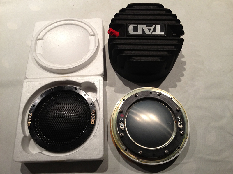

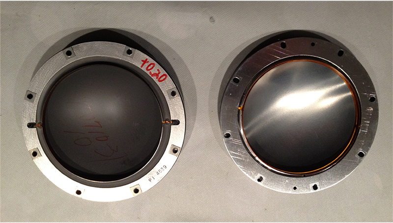

Suite réception d'un diaphragme original au beryllium TAD DP-4001 neuf, j'ai procédé au démontage de l'une de mes deux compressions TD-4002, puis du diaphragme adaptable RADIAN monté par l' ancien proprio.
Pour info, le coût d'un diaphragme original TAD est environ 3 à 4 fois supérieur à celui de la version RADIAN et correspond à lui seul, à titre d'exemple, au prix d'une enceinte complète JBL 3678 neuve.
Mais c'est le prix habituellement pratiqué permettant d' accéder à la qualité sonore TAD.
Pour ma part, j'ai eu à nouveau la chance de saisir une belle opportunité. :wink:
Les deux diaphragmes côte à côte dont le TAD au beryllium à gauche reconnaissable à sa couleur foncée et le RADIAN à droite plus clair en alu.
Remontage de la compression sans problème particulier après un léger nettoyage de l'entrefer. L'intérieur était plutôt propre et l'opération de centrage du diaphragme assez simple. C'est là que l'on reconnait la qualité de conception et de fabrication de la marque TAD.
Après mesure à l' ohmètre, la valeur DCR de mes deux 4002 est quasi identique et correspond à la valeur maxi mesurable sur ce modèle. La qualité sonore est maintenant rigoureusement identique entre les deux compressions et l'on gagne en naturel et en précision par rapport à la "version RADIAN", bien que celle dernière se défende plutôt bien pour le prix.
