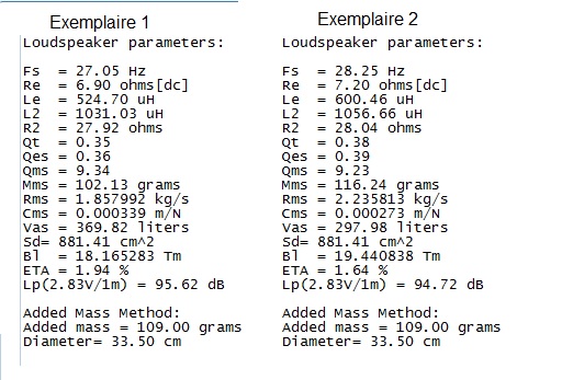

Première mesure des TAD aujourd'hui pour les paramètres t&s
Moins de 160 litres en BR me parait juste si on veut une extension dans le grave correcte.
Parametres TS TAD TL1603.jpg (77.1 Kio) Vu 1098 fois
A confronter aux données du constructeur c'est pas déconnant

Bonsoir,
Il y a tout de même pas mal de disparités entre les deux exemplaires, non?
Certains paramètres sont à 10% (Le, Qt, Qes, Mms), d'autres à 20% (Vas, Rms (kézako?))... Cela n'est-il pas un peu trop?
Cordialement, François

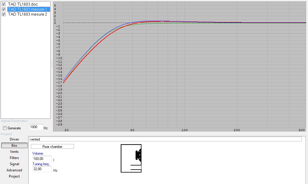

Message » 22 Sep 2020 21:08
Je trouve ça plutôt très bien moi... les HPs pro montrent souvent des écarts plus importants. Si tu rentres tout ça dans la moulinette Winisd tu ne verras que des différences marginales.

androuski a écrit:Je trouve ça plutôt très bien moi... les HPs pro montrent souvent des écarts plus importants. Si tu rentres tout ça dans la moulinette Winisd tu ne verras que des différences marginales.

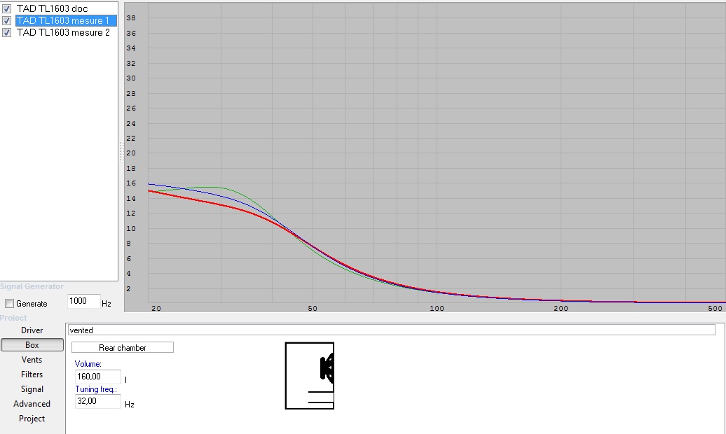

Les 3 dans 160 litres accord 32 hz

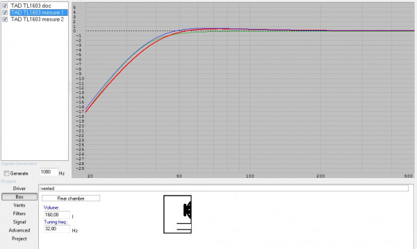

Message » 22 Sep 2020 21:51

Non pas du tout au contraire

Message » 22 Sep 2020 22:16
:thks: propre :o
Ils sembleraient déjà descendre bien bas pour un woofer capable de monter ... et avec un dg au top
