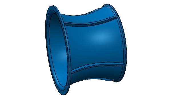

Je suis en train de regarder comment aborder la mise en œuvre du port, son optimisation (si besoin) tout ça tout ça...
Avec un petit 6" dans une petite boite (17L), le tout accordé plutôt bas (40hz) on se retrouve limité dans la longueur de l'évent...
En effet, si on veut un diamètre d'évent suffisamment large pour limiter la vélocité (Pourquoi pas sous 17m/s) ben ... c'est compliqué.
Surtout que le HP il pourrait prendre un truc comme 105db (Entre le Pmax et le Xmax) ça fait du vent tout ça (Oui pas exactement du vent).
Comme je suis très tradi, pour ma petite 2 voies je veux rester sur un port, à l'arrière, et sans coude...
Comme il va y avoir un renfort horizontal, l'évent sera soit derrière le woofer, soit le tweeter...
Pour gagner un peu de longueur ce sera derrière le tweeter :) (J'avais lu que derrière le woofer c'était """"""mieux"""""" mais j'ai plus la référence, ni la place :) :) )
Donc. Profondeur de l'enceinte - profondeur tweeter - 5cm environ, ca me laisse 20/22cm ...
Si je prends en compte ""l'erreur"" des logiciels de simulation, l'évent ne devra pas déplacer 25/27cm environ (Dans la simu.....)
Bon avec ça, au SPL max, je pourrais pas être sous mes 17m/s. Presque. Mais pas tout à fait.
Heureusement, le boulot d'Agnostic1er aide bien pour prévoir de futur trous pour limiter les résonances :lol: Donc ça c'est OK.
Je prendrais le diamètre max que je peux, je l'accorderais le plus bas possible, quelques trous, et je devrais être sur mon 40hz et pas trop de résonances ;)
Reste le concept polish, la courbure de l'évent et le NFR (Normalized Flare Rate).
J'ai trouvé récemment ce papier plus récent que l'original qui parle du NFR. C'est une petite étude sans prétention, mais qui l'avantage d'illustrer le propos :)
Donc. J'en arrive enfin à ma question :ane: Vous feriez comment pour cet arrondi ? Je trouve le rayon de courbure la plus large que je peux ? Vous avez des références ? Je fais une impression 3D ?
EDIT: J'aimerais un truc comme https://www.parts-express.com/Precision-Port-PSP-4OFH-4-Outside-Flare-for-Port-Tube-268-376 mais je vois pas où l'acheter depuis l'europe ...
HoberM
Messages: 1666
Localisation: Toulouse
Message » 02 Fév 2021 22:56
Le principe, pour celle d'Aznowicz en tout cas, est de trouver en "vrais", donc simu classique, puis essais et mesures classiques, avec un rond sans arrondi ni rien (PVC pure et simple).
Ensuite par simulation FEA d'impédance il est facile de faire l'équivalent en NFR 0.5 (port 4)
Je connaissait pas ce PDF, juste l'original, en effet en FEA pareil, le port 4 balance plus de pression qu'un tube.
Je regardes les xp d'Agnostic aussi, ça va complexifier la simu de faire des trous par contre :ane:.
En tout cas avec juste en diamètre et une longueur obtenu en "vrais" avec un tube, facile de faire l'équivalent "port 4", de l'imprimer puis de le monter comme un HP quoi, si t'as besoin hésite pas :)

Message » 03 Fév 2021 8:39
Ah c'est super de proposer ça ! Merci.
Je ferait une façade arrière de test alors le temps de la mise au point...
Oui le papier est nouveau, mais pas très glop sur les résultats, vu que l'étudiant n'avait pas tout les moyens en sa possession, mais j'ai dans l'idée que ce serait pas mal de tester tout ça un jour, par contre avec un accord equivalent ...
HoberM
Messages: 1666
Message » 03 Fév 2021 9:48
A la simulation, le nbac23 dans env 40L donne un event de 23cm (de mémoire dans winisd et en retirant déjà 20%).
J'ai acheté un évent avant d'avoir mon imprimante. Je l'ai choisi au plus proche de la simul, soit 19.5cm, (à la mesure, accord trop bas aux alentours de 20Hz!).
J'ai imprimé un évent de 15cm x7cm et à la mesure, j'arrive aux alentours de 30Hz. L'écoute est déjà beaucoup mieux. Je pense raccourcir encore pour arriver vers les 38/40Hz, pour voir si ça améliore encore les choses ou pas.
Tout ça pour dire que _dans mon cas_, l'évent se trouve être bien plus court qu'à la simu (basée il est vrai sur les specs constructeurs...)
En tout cas, si besoin d'impression 3d => mp . On commence à avoir l'habitude avec speedbad ! (et pour un évent, point de finition ^^)
